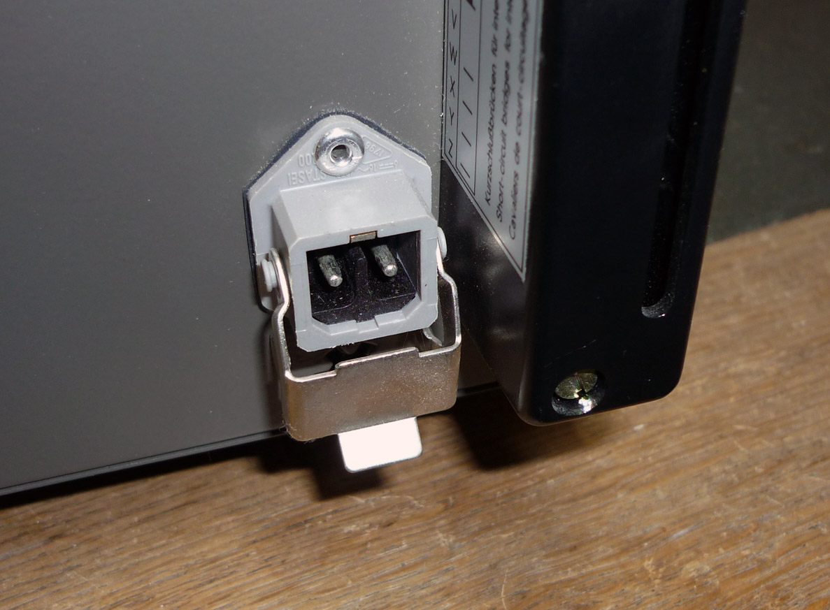

ich habe hier noch 2 alte Gossen Konstanter Labornetzteile. Für diese
Geräte würde ich die passenden Netzleitungen suchen. Anbei ein Bild der
entsprechenden Anschlüsse am Gerät. Mir würde auch helfen, wenn mir
jemand sagen kann, wo man diese Kabel noch bekommt.
Danke & Viele Grüße,
Felix

So nochmal zur Klärung. Es gibt die Gossen mit beiden Steckern. Auf dem
Foto ist das das Gerät für den STAK 200 zu sehen.
Geräte anderer Baujahre haben den STAK2.
Wenn es einen "Trennsteg" in der Mitte gibt den STAK200 nehmen. Wenn
nicht dann STAK2.
Ich hoffe diese Info hilft anderen weiter.
