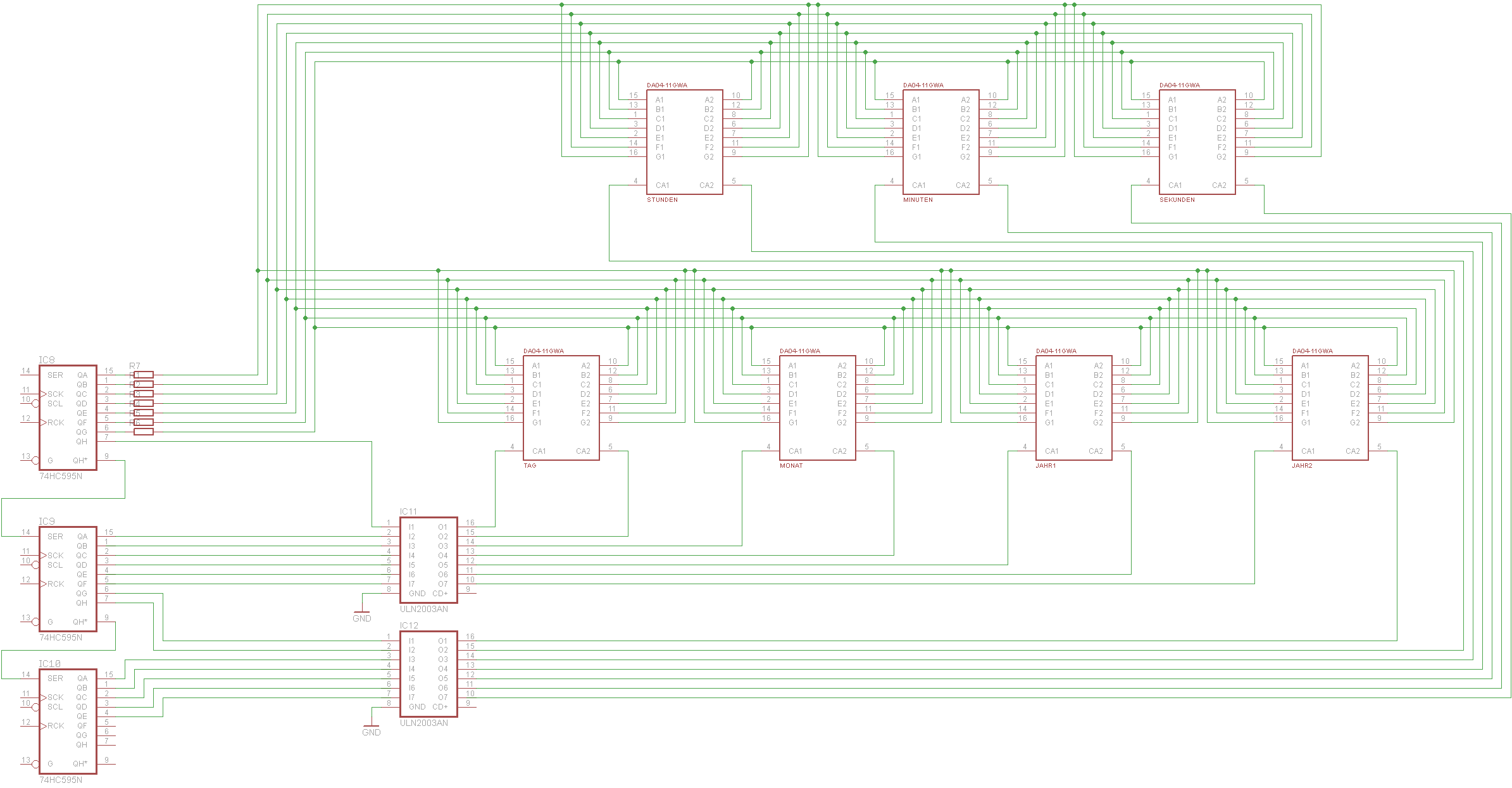

ich habe vor eine Uhr mit Datumsanzeige zu Bauen. Dafür möchte ich 7
dopeelte 7 Segment Anzeigen verwenden, die ich Multiplexen möchte. Nun
habe ich mal einen Schaltplan von der LED-Ansteuerung gezeichnet, auf
ihm ist zu sehen das ich alles mit Schieberegistern realisieren will.
Wäre tol wenn jemand mal über den Schaltplan schauen könnte.
mfg
hallo
Ist nicht gerade Ideal.
- Multiplex-Rate 14:1 ist ein wenig viel.
- Die 74HC595 liefern nicht genug Strom.
- Die Bezeichnung der Anzeigen deutet auf gemeinsame Anode hin. (CA =
Common Anode?) Für Deine Schaltung bräuchte man eine gemeinsame Kathode.
- Wenn der Datenstrom zu den Schieberegistern abreißt, wird es für die
gerade leuchtenden LEDs gefährlich.
Gut, das habe ich mir fast gedacht gedacht, ich werde wohl die Uhrzeit
und das Datum getrennt Multiplexen
Gut dann muss ich wohl noch ein paar Transistoren einbauen
Danke das hatte ich aus lauter Tatendrang total vernachlässigt, die
Anoden werde ich dann wohl auch über Transistoren ansteuern.
So nun noch eine Frage:
Ich benotige wenn ich Uhrzeit getrennt Multiplexe 4x74HC595, wie schnell
kann ich die Schieberegister schieben ?? Geht das Multiplexen überhaupt
mit Schieberegistern.
Hallo schrieb:
Nun ja.
Du kannst ja auch in der anderen Richtung multplexen :-)
Also alle Anzeigen einschalten, bei denen das Segement links oben
einzuschalten ist. Im nächsten Durchgang dann alle für rechts oebn, etc.
Dann hast du einen Multiplex 7:1  (8:1 wenn man die Punkte noch mit
dazunehmen muss)
Volle Kanne.
Klar geht das.
