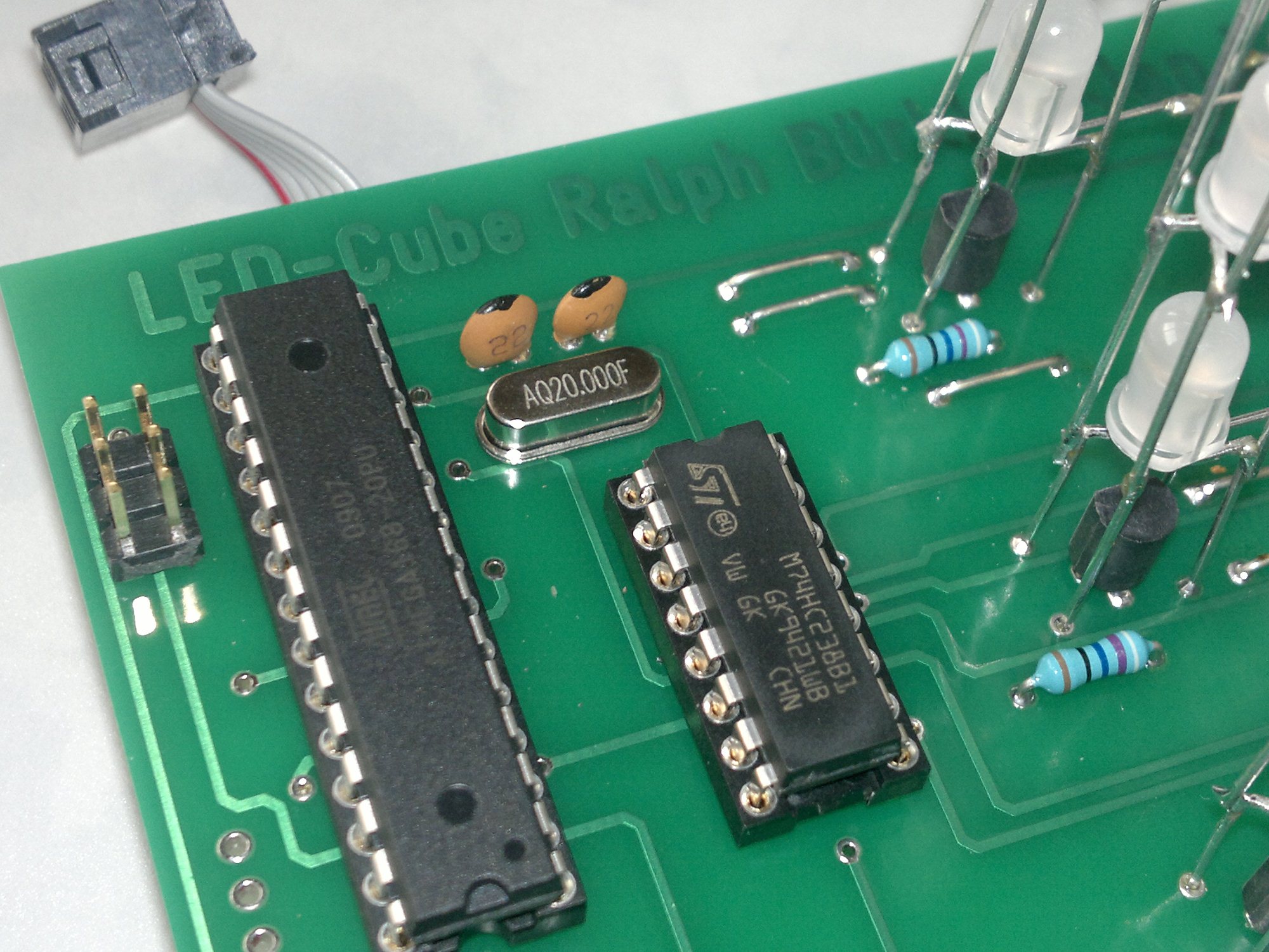

Jetzt hats geklappt :) Das Programm ist drauf, irgendwie musste ich das
ganze nochmals installieren.. jetzt hab ich aber das Problem das der
Takt nicht stimmt..
Ist so ein LED-Würfel:
http://www.sparkfun.com/products/9391
Habe die Hardware nachgebaut und das Programm einfach heruntergeladen
und jetzt auf den Würfel geladen.
Das Programm läuft aber nicht mit der Geschwindigkeit wie es soll, der
Takt ist zu langsam, wo stelle ich das ein?
AVR-Studio funktioniert bei mir irgendwie nicht.. (hängt sich auf beim
Start, reInstallation und alles schon versucht)
Gast #2027647
So, ich habe mir das Ganze mit den Fuses mal angeschaut.
Ich habe einen Externen 20Mhz Oszillator und im Datenblatt Seite 34:
http://www.atmel.com/dyn/resources/prod_documents/doc2545.pdf
nachgeschaut und bin dann auf dem fuse calculator auf folgendes
gekommen:
http://www.engbedded.com/fusecalc
LOW= 0x40, HIGH= 0xDF und bei EXTENDED auf F9.. also CKSEL auf 0000 und
SUT00 (aus Dropdownliste).
Lade ich aber diese Werte mit AVR-Studio herunter, hab ich keine LEDs
mehr die blinken, sondern gar nichts tun und ich kann dann nicht mehr
auf den 168er zugreiffen (ISP Fehlermeldung, vermutlich Takt zu klein
KA)
Weiss echt nicht mehr weiter, schon der 5. verfuste 168er -.-
(weiss das ich die mit externem Takt retten könnte, aber kein Equip zu
Hause dafür)
