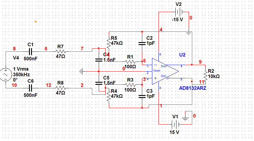

Hallo, ich möchte einen Differentielle Filter mittels OPV bauen. Als
differentiellen OPV habe ich den AD8132
(http://www.analog.com/static/imported-files/data_sheets/AD8132.pdf)
gewählt.
Mittels der Software Aktivfilter habe ich mir eine Filterschaltung
erstellen lassen (Tschebychef 2. Ordnung).
So nun meine Frage. Kann ich bei einem Differentiellen Filter die in
AKtiv Filter für einen normalen OPV erstellte Schaltung einfach
symetrisch an invertierenden und nicht invertierenden Ausgang bauen?
siehe Anhang.
In der Simulation sieht alles gut aus, aber funktioniert sowas auch in
echt.? Die Widerstände sind ja nie 100 Prozentig identisch?
MFG Thomas

Die Toleranz der Widerstände ist wohl eher unproblematisch im Vergleich
zur Toleranz der 1pF.
Nach Datenblatt Seite 27 unten rechts sollte das grundsätzlich
funktionieren.
Und wenn die Simulation jetzt funktioniert, würde ich es jetzt aufbauen.
