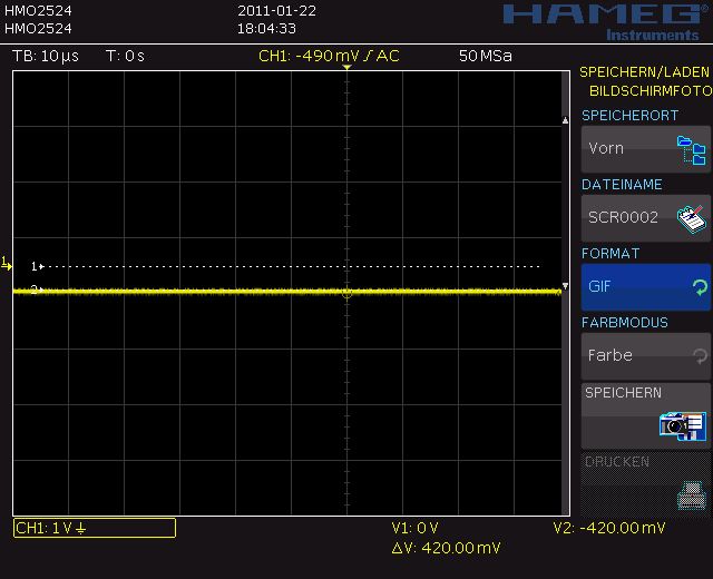

Beispielsweise fallen bei meinem HMO die Nullpunktlinie (die mit der
Nummer am linken Rand) und die GND-Linie z.B. auf Kanal 1 nicht
zusammen, wenn ich die GND-Optionstaste drücke.
Die Nullpunktlinie liegt ca. 420mV über der Signallinie, wenn ich den
Eingang per GND auf Masse ziehe.
Da sich die Cursormessungen aber auf die Nullpunktlinie beziehen und
diese eben nicht im Nulldurchgang des Signals liegt, werden falsche
Werte angezeigt.
Bei Kanal 2 fallen beide Linien zusammen, dort stimmt's.

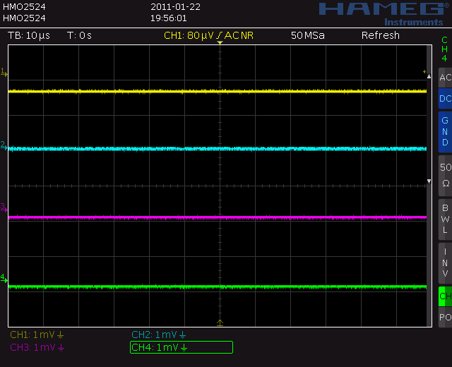

Nochmal ich,
falls sich jemand mit dem HMO auskennt, im Anhang habe ich alle 4 Kanäle
abgebildet, wobei alle per GND-Taste auf Masse gezogen sind.
Bis auf den 2.ten Kanal sind bei den Nullpunktlinien bei den restlichen
3 Kanälen mehr oder weniger Abweichungen erkennbar, besonders bei Kanal
1.

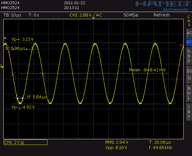

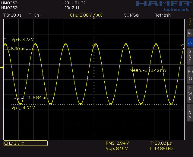

Kannst du bei dir denn auch einen Offset zwischen der jeweiligen
Nullpunktlinie und der GND-Linie erkennen oder sind sie bei dir
identisch, wenn du die GND-Softkey-Taste drückst?
Im Anhang kannst du mein Problem erkennen: obwohl der Sinus symmetrisch
ist, also offsetfrei, weichen Maximum und Minimum betragsmäßig
voneinander ab. Eigentlich müssten aber beide 4V sein, da aber von der
nicht offsetfreien Nullpunktlinie aus gemessen wird, ensteht der Fehler
bei Maximum und Minimum.

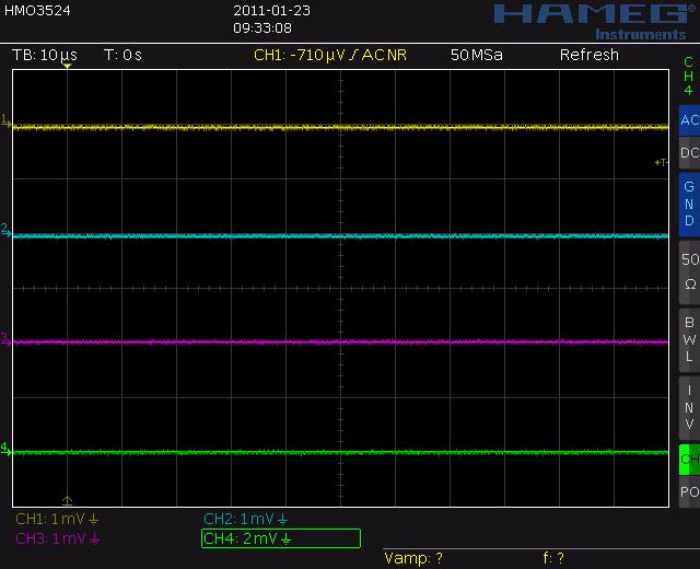

Gast #2028903
So ist es bei meinem HMO3524. Ich habe festgestellt, dass je weiter man
den den "Strahl" mit dem Y-Pos. Regler nach ober verschiebt, desto
größer (marginal) weicht er vom Pfeil ab. Ganz unten im Bildschirm
liegen sie auf einer Linie. Dieser Umstand ist nicht abhängig von der
Einstellung des Scale-Faktors.
OP #2028915
Hallo me,
danke für deinen Beitrag. Dein Screenshot zeigt genau das, was ich
wissen wollte. Wie man sieht, sind die Abweichungen bei dir nicht (oder
so gut wie nicht) vorhanden. Somit dürften sämtliche Messfunktionen bei
deinem Scope im Vergleich zu meinem korrekt sein.
