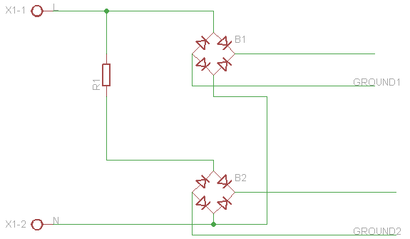

Ground Potential beim Gleichen N und verschiedenen L's
OP #2030903
ich hoffe ihr könnt mir bei einer Überlegung helfen, und zwar geht es um
die Schaltung im Anhang.
Die Frage ist ob Ground1 und Ground2 stets das gleiche Potenzial haben.
Vielen dank für eure Mühe
Grüße
Felix
Moderator (Firma: Titel) Persönliche Seite #2030966
Felix H. schrieb:
> Kann ich die wirklich einfach kurzschließen?
Was soll denn da am B2 angeschlossen werden? Ein Transistor/Mosfet?
Wenn du dann die Grounds 1+2 kurzschließt, dann sieh dir mal den
Verbraucher bei negativen Halbwellen an (und insbesondere die linke
obere Diode vom B1).
Fazit: nur weil du da Ground hinschreibst, darfst du die trotzdem nicht
verbinden...
