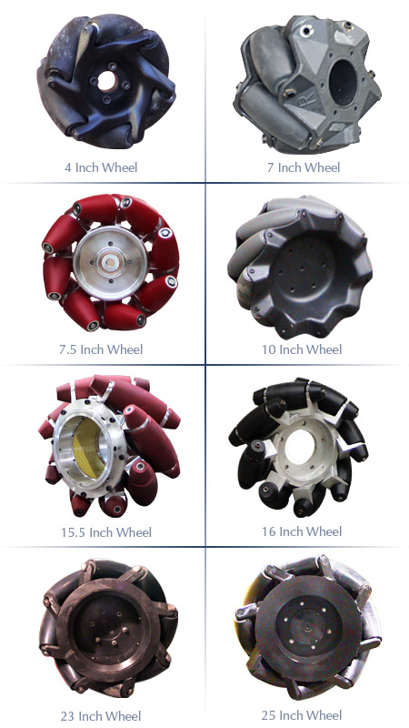

Ich suche für ein Fahrgestell 4 Allseitenrollen, ( Omniwheels )
Durchmesser bis max. 80 mm. Traglast mind. 50 kg/ pro Rolle.
Nicht gerade die Billigteile aus Kunststoff, ( Designprojekt )
Erschwerend kommt dazu, daß die auf Parkett keine Spuren und
Kratzer hinterlassen sollen.
Hat jemand eine Idee, wo es das geben könnte?

von Bernd F. (metallfunk)
Hier mal ein Bild von solchen Teilen.
Dieser Hersteller hat auch die " schönsten".
Da fehlt mir nur noch die Bezugsquelle.
Das Problem bleibt aber noch, ob das überhaupt so funktioniert.
von Frank P. (mauz)
Ach du meine Güte. Diese schmalen Röllchen, da ist die Auflagefläche
gegenüber einem normalen Rad gleichen Durchmessers ja nochmal viel
kleiner. Ich nehme mal an es geht eher nicht um ein 25 zölliges Rad.
Schon bei dem 4 Zoll Rad kann ich mir kaum einen elastischen Belag in
einer Schichtdicke vorstellen, der die Auflagefläche nennenswert
vergrößern könnte. Also ich teile Deine Bedenken, ob das ohne Spuren
geht.
frank
Jetzt könnte ich natürlich statt 4 Rollen an den Ecken,
auch jeweils einen 35 cm langen Streifen mit vielen
Rollen einsetzen.
http://www.euroroll.de/seiten/produkte_D_GB/Produkte/Allseiten-Rollenschienen.pdf

von Andreas P. (sack-c-fix)
kenne die Teile sonst nur aus der Robotik, die meisten Anbieter von
Roboterhardware haben auch solche Räder im Angebot, heißen da auch
Mecanum Räder.
Allerdings sind die in der gewünschten Größe meist nur bis 20kg
belastbar, für 50kg nimmt man dann meist schon ein 6"-double Wheel,
gibt´s z.B. bei
http://www.andymark.com/ProductDetails.asp?ProductCode=am-0432
Deutsche Händler kenn ich dafür nicht, villeicht findet sich ja bei
Google was, ansonsten könnte ich auch unseren Prof. für Robotik fragen
wo es sowas gibt.
Andreas
von Frank P. (mauz)
> Rollen einsetzen.
Das könnte ich mir ganz gut vorstellen. Ich würde auf alle Fälle die mit
PU Belag (ASRS 60 Soft) anpeilen und wenn genug Zeit ist mit 3 oder vier
Rollen testen, ob das angepeilte Rolle/Gewicht Verhältnis keine Spuren
hinterlässt. Wenn doch machste einfach mehr Rollen drunter, notfalls die
ganze Bodenplatte voll ;-)
frank
