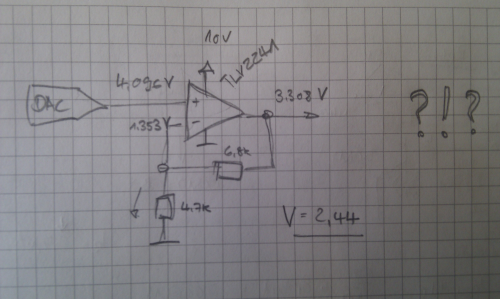

Ich habe in einer Schaltung einen nichtinvertierenden Verstärker um eine
Spannung von 0..4.096V ab einem DAC auf 0..10V zu übersetzen.
Das funktioniert soweit blos hört er bei 1.353V am Eingang auf zu
verstärken...
getauscht hab ich ihn schon -> gleiches Verhalten
Nach Datenblatt verträgt der OpAmp (TLV2241) 12V und liefert max. 10mA
Der Ausgang ist unbelastet und da müsten bei diesen Widerständen
höchstens 300uA fliessen.
? -> habe ich einen für mich nicht offensichtlichen Fehler in der
Schaltung oder ist dieser OpAmp aus irgend einem Grund hierfür nicht
geeignet?
Grüsse, Philipp

Da ist erst mal kein offensichtlicher Fehler...

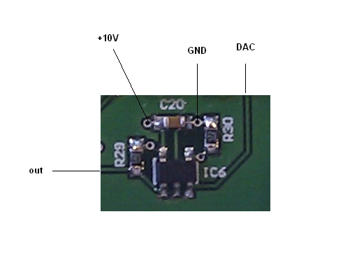

Zeig doch mal ein Foto von deinem Aufbau.
Hast du tatsächlich eine 10V Versorgung? Ist die stabil?
Allerdings wirst du mit 10V Versorgung niemals auf 10V am Ausgang
kommen. Denn da würde ein Strom von 870uA fliessen. Aber schon bei 200uA
kommt der bestenfalls bis auf 9,5V...
Aus dem DB:
IO  Output current VO = 0.5 V from rail 25°C   ±200µA

Floh schrieb:
> Da stimmt was nicht.
> Die Rückkopplung muss eigentlich dafür sorgen, dass du am - Eingang das
> selbe Potential wie am + Eingang hast. (Uin = 0)
Die 1.353V in der Zeichnung sind wohl nur der Wert, ab dem sich nichts
mehr tut, nicht die Spannung am negativen Eingang, wenn ich das richtig
interpretiere.
Edit: bzw stellt sich genau diese Spannung durch die Rückkopplung ja am
negativen Eingang ein, wenn 3.3V am Ausgang liegen.
OP #2033521
Erledigt. Lothar hat natürlich recht, meine Zündschnur war wohl nass...
Grössere Widerstandswerte lösen das Problem. Aus irgend einem Grund hab
ich für die Widerstände mit den 10mA der "maximum ratings" gerechnet.
Maximale Ausgangsspannung = 9.989V  :-)
Danke und 10.- in die virtuelle Forums-Kaffee-Kasse!
