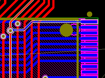

> Einfach mit der Maus auf eine Leiterbahn des gewünschten Netzes fahren.
> Schon werden alle Leiterbahnen des gleichen Netzes markiert.
Bei mir erscheint kein weisser Rahmen um die Leiterbahn!?
Die Frage ist wie ich es einstellen muss, damit es funktioniert.
Das kann man einstellen:
DXP -> Preferences -> PCB Editor -> Display -> Highlighting Options
In den DirectX Options sollte das Häckchen für "use DirectX if possible"
gesetzt sein.
Aber ohne Grafikkarte geht das sowieso nicht.
