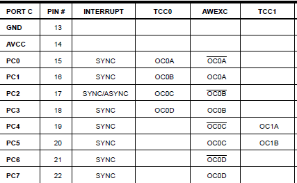

zum x-ten mal versuche ich TimerC0 und gleichzeitig TimerC1 zum laufen
zu bringen. Der Clou: TimerC0 läuft hervorragend. Aber TimerC1 will
nich...
Ich habe für beide die gleiche Konfiguration genommen:
//PinX PinN als Ausgang
PORTC.DIR |= (1<<PIN0);
//Periode ins PER-Register
TCC0_PER = 0x1388;  // 1388h entspricht 5000d
//TimerCounterXN.ControlRegisterA = Prescaler
TCC0.CTRLA |= TC_CLKSEL_DIV8_gc;
//SingleSlope PWM
TCC0.CTRLB |= TC_WGMODE_SS_gc;
//CaptureCompare-ENable aktivieren
TCC0.CTRLB |= TC0_CCAEN_bm;
//Ausgangspin
PORTC.DIR |= (1<<PIN1);
//Periodendauer-Auflösung ins PER-Register
TCC1_PER = 0x200;
//TimerCounterXN.ControlRegisterA Prescaler
TCC1.CTRLA |= TC_CLKSEL_DIV1024_gc;
//WaveGeneratioMode_SingleSlope
TCC1.CTRLB |= TC_WGMODE_SS_gc;
TCC1.CTRLB |= TC1_CCAEN_bm;
Die Comparewerte übergebe ich in einer Prozedur in den Compare-Buffer:
TCC0.CCABUF = werta;
TCC1.CCABUF = wertb;
Kann mir jemand helfen...ich versteh nicht warum C0 läuft, aber C1
nicht.
Darf ich evtl. nicht den gleich Buffer verwenden?
greatz Martin
Gast #2037762
Die Zuordnung Timer-Kanal -> Portpin läuft beim Xmega iirc so
(Datenblatt grad nicht zur Hand):
Pin        Kanal
0     Timer 0 Kanal A
1     Timer 0 Kanal B
2     Timer 0 Kanal C
3     Timer 0 Kanal D
4     Timer 1 Kanal A
5     Timer 1 Kanal B
TCC1 Kanal A geht also auf PortC.4. PortC.1 würde von TCC0 Kanal B
befeuert, IMHO hast du also einfach den falschen Pin als Ausgang
definiert.

Gast #2037958
Servus,
schau dir mal das Bild an.
Info -> CodeWizardAVR V2.05.0 Evaluation
        Automatic Program Generator
        http://www.hpinfotech.com
