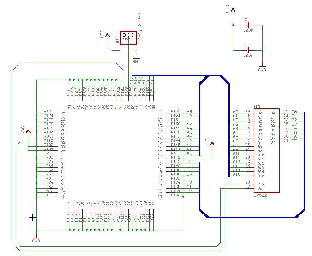

Hallo, wollte mal anfragen ob das so klappt wie au dem schema, wenn ich
bei der OKI 66507 MCU einen normalen epromchip anhänge, damit ich diesen
dann frei programieren kann. Ist für ein Motorsteuergerät. Vielen Dank
Patrik
Patrik,
wenn du das EPROM für Programmcode nutzen willst, ist der Anschluss über
Port-Pins (wie gezeichnet) unbrauchbar.
Der OKI-Chip hat ein 8051-kompatibles Bus-Interface, das A0-A7 und D0-D7
über die Pins AD0-AD7 multiplext. Um A0-A7 für das EPROM zu erhalten,
ist ein Adress-Latch (z.B. 74HC573) nötig.
