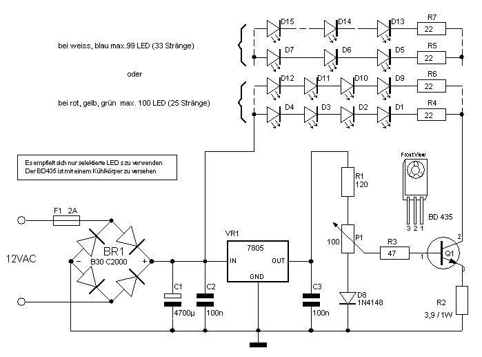

Widerstands Frage bei einer Schaltung
Moderator (Firma: Titel) Persönliche Seite #2039429
Tobias Neuer schrieb:
> können die so stimmen??
> R3= 47 Ohm ??
Ja, warum nicht?
Der BD435 hat nur eine Stromverstärkung von min. 50
Und wenn da dann ein Emitterstrom von z.B. 250mA fließen soll, dann sind
schon mal 5mA in die Basis nötig. Und weil der Spannungsabfall über den
"Sicherheitsbasiswiderstand" nicht allzu groß werden soll, ist der so
niederohmig.
