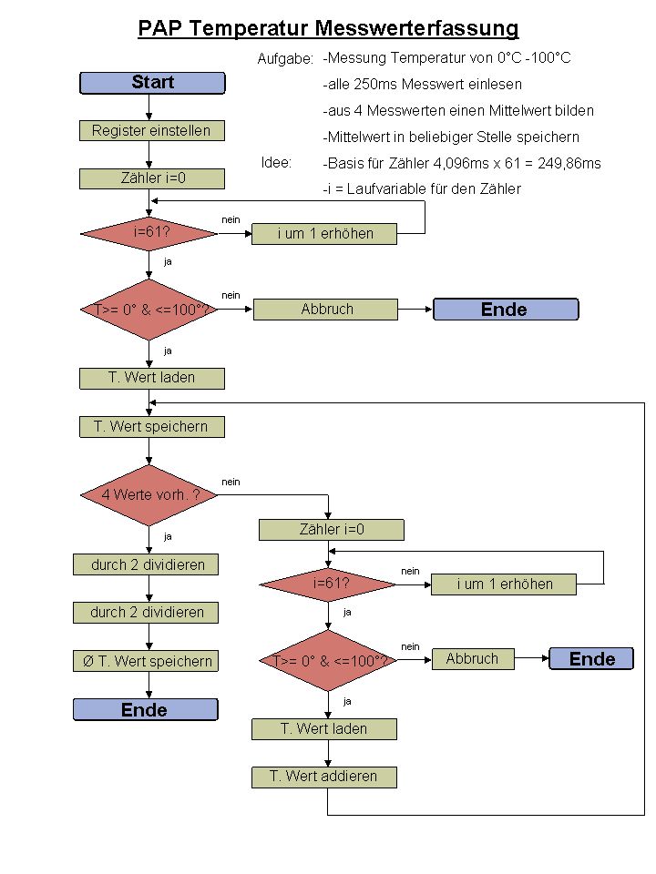

Ich habe folgendes Problem. Ich soll einen MC68HC11 mit Assembler
programmieren.
-Das Programm soll eine Temperatur zw 0° & 100°C im Abstand von 250ms
einlesen
-aus 4 Werten soll ein Mittelwert gebildet werden
-diesen Wert soll ich nur irgendwo speichern
Meine Idee wäre eine RTI mit einer Zeitbasis von 4,096ms einzustellen
und den dann 61x mit einem Inkrementierungs Befehl durchlaufen lassen.
Somit würde ich eine Zeit von 249,86ms erreichen. Diesen Wert würde ich
im PACTL Register einstellen. Nach dieser Zeit würde ich versuchen ob
eine Abfrage machen ob die zu messende Temperatur zw. 0°C & 100°C liegt.
Je nach dem würde ich den Wert laden und speichern oder das Programm
abbrechen. Danach würde ich eine Abfrage machen ob 4 Werte im Register
gespeichert sind...vielleicht wieder mit eine Laufvariable die 4x
inkrementiert wird???
Falls ja, würde ich den Mittelwert über 2 mal logisches rechts
verschieben (= Division durch 2) errechnen. Und dann den Wert dann
speichern.
In der Anlage habe ich mit Powerpoint einen Programmablaufplan erstellt.
Wäre meine Überlegung prinzipiell richtig?
Desweiteren würde mich interessieren welche Register Flags ich noch
einstellen müsste. Das ist für mich noch ziemliches Neuland.
Mit freundlichen Grüßen
rumpi

falls der Programmablaufplan PAP den Real Time Interrupt RTI zeigt,
ist ein Fehler schon mal das mit dem Zähler i.
Denn der RTI wird ja alle 4,096ms aufgerufen, aber bei jedem aufruf
löscht Du ja die Varialble i und zählst diese sofort hoch.
Das heißt nach 4,096ms also beim ersten RTI-Aufruf erreicht deine
Varible sofort ihren Endwert von 61, weil Du ja so lange in der Schleife
bleibst bis der Wert erreicht ist.
Du müsstest die Varible i im Hauptprogramm d.h. in der
Hauptprogrammschleife löschen und hochzählen.
Mit Hauptprogramm meine ich den Teil des Programmes der abgearbeitet
wird, so lange kein Interrupt bedient wird.
Hauptprogramm ist jetzt ein wenig verwirrend, da ja die Hauptarbeit in
der Interrupt-Service-Routine des RTI erfolgt.
Aber der RTI wird ja nur alle 4,096ms abgearbeitet und in der restlichen
Zeit halt die Programmschleife (Hauptprogramm).
Ein Interrupt ist ja eine Unterbrechung des Hauptprogrammes.

Vielen Dank für die schnelle Antwort.
Also müsste ich ein Zähler bauen der zu einer bestimmten Zeit den Real
Time Interrupt auslöst (Real Time Interrupt: =>Prüfen ob Messwert
vorhanden, Prüfen ob Messwert zw. 0° & 100°, und wenn ja Messwert
speichern, wenn nich zurück ins Hauptprogramm)
Da wo ich dachte das das Programm abgebrochen wird ,würde ich dann eine
Endlosschleife einbauen.
Aber wie stell ich dann die 250ms Sekunden ein?
Und wie erkennt der Mikrocontroller das 4 Werte im Speicher sind?
ALso bei den 4 Werte könnte ich mir vorstellen das ein Input Capture ins
Spiel kommt, weil dies ja ein Ereigniszähler ist.
Nein.
Wenn du nichts sinnvolles tun kannst, wird die Behandlung des Interrupts
als beendet erklärt. Aufräumarbeiten machen und aus dem Interrupt raus.
Indem du zb in einer Speicherzelle nach jeder Messung den Wert um 1
erhöhst. Danach vergleichst du mit 4 und wenn 4 erreicht ist, lässt du
den Mittelwert berechnen und startest die Zählung wieder bei 0. Dieser
Zähler muss danach natürlich wieder in die Speicherzelle
zurückgeschrieben werden, damit bei dieser Wert nach der nächsten
Messung wieder zur Verfügung steht.
