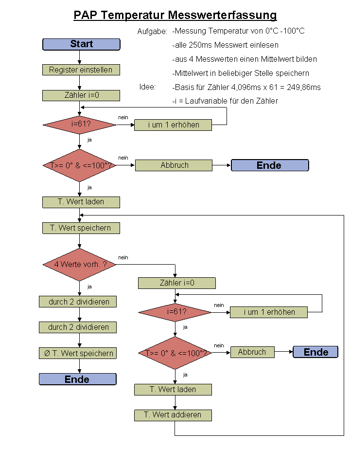

Ich habe folgendes Problem. Ich soll einen MC68HC11 mit Assembler
programmieren.
-Das Programm soll eine Temperatur zw 0° & 100°C im Abstand von 250ms
einlesen
-aus 4 Werten soll ein Mittelwert gebildet werden
-diesen Wert soll ich nur irgendwo speichern
Meine Idee wäre einen RTI mit einer Zeitbasis von 4,096ms einzustellen
und den dann 61x mit einem Inkrementierungs Befehl durchlaufen lassen.
Somit würde ich eine Zeit von 249,86ms erreichen. Diesen Wert würde ich
im PACTL Register einstellen. Nach dieser Zeit würde ich versuchen ob
eine Abfrage machen ob die zu messende Temperatur zw. 0°C & 100°C liegt.
Je nach dem würde ich den Wert laden und speichern oder das Programm
abbrechen. Danach würde ich eine Abfrage machen ob 4 Werte im Register
gespeichert sind...vielleicht wieder mit eine Laufvariable die 4x
inkrementiert wird???
Falls ja, würde ich den Mittelwert über 2 mal logisches rechts
verschieben (= Division durch 2) errechnen. Und dann den Wert dann
speichern.
In der Anlage habe ich mit Powerpoint einen Programmablaufplan erstellt.
Wäre meine Überlegung prinzipiell richtig?
Desweiteren würde mich interessieren welche Register Flags ich noch
einstellen müsste. Das ist für mich noch ziemliches Neuland.
Mit freundlichen Grüßen
Christian

Mit ist bei deinem Flussdiagramm nicht klar, wie da jetzt die RTI ins
Spiel kommt.
Aber egal welche Variante ich jetzt annehme, immer ergeben sich
Unlogikkeiten.
(Und 'das Programm abbrechen': Ein µC bricht sein Programm niemals ab.
Wohin soll er auch abbrechen? Er kann höchstens einen Messwert als
ungültigen Messfehler deklarieren und den Wert nicht in die Verarbeitung
gehen lassen, aber abgebrochen wird ein µC-Programm niemals)

Sollte 'RTI' für Real Time Interrupt stehen:
In einem Interrupt wird nicht gewartet, auch nicht 61 mal oder auf 4
Messwerte.
Einen Interrupt musst du dir eher so vrostellen:
Du kommst in einen Rum hinein, siehst dich um was es zu tun gibt. Dann
machst du das was es jetzt gerade im Moment zu tun gibt und verlässt den
Raum wieder. Nach einiger Zeit (bei dir eben 4 Millisekunden) gehts
wieder in den Raum hinein und auch dann wird wieder nur dann das getan
was es zu tun gibt.
In dem Moment, in dem du da in deinem Interrupt irgendwelche
Warteschleifen hast, die auf Zählerwerte warten, hast du schon verloren
und liegst falsch.
Du kannst dir natürlich in diesem Raum auf ein Blatt Papier eine Zahl
notieren, die du jedesmal beim Betreten des Raumes um 1 erhöhst. Und
wenn sich dann nach dieser Erhöhung die Zahl 61 wiederfindet, dann
machst du irgendetwas noch zusätzliches bei diesem einen Besuch im Raum.

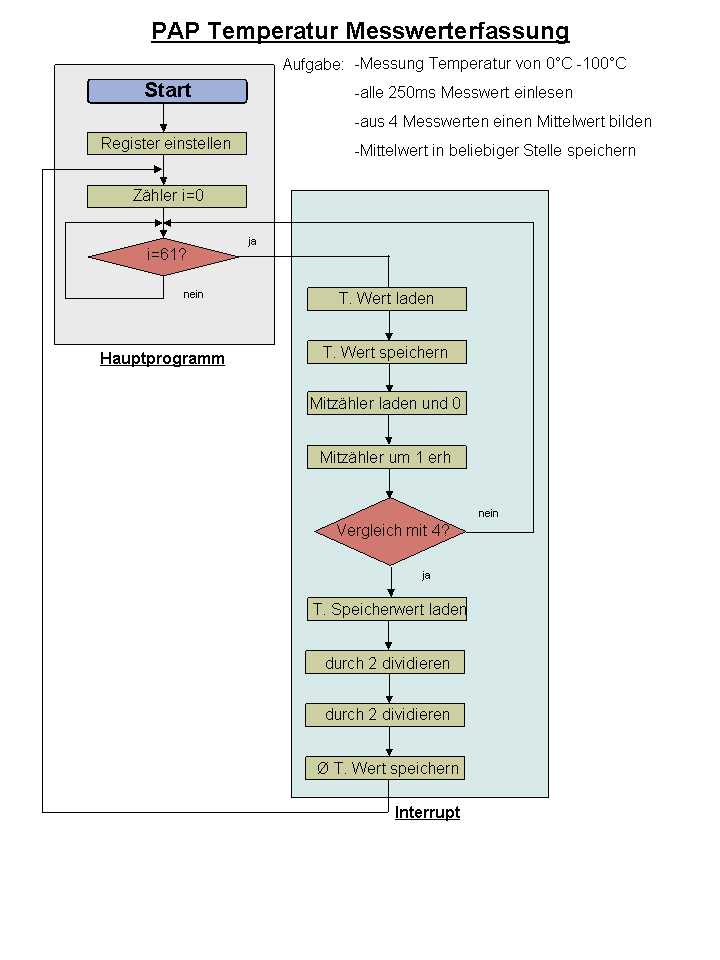

von Christan K. (rumpi)
Also das mit den 250ms is für mich echt ne harte Nuss. Ich hab einen
neuen PAP im Anhang.
Ich glaub so meintest du das oder?

von Karl H. (kbuchegg)
Nein.
Was ist da für dich eine harte Nuss.
Wenn ich dir alle 4 Sekunden eine Tachtel gebe, wieviele Tachteln musst
du für dich im Geheimen mitzählen, damit du nach 250 Sekunden 'AUA'
schreist.
Und genau das machst du hier auch
  Interrupt Start     // wird alle 4 und ein paar Zerquetschte ms aufgerufen
         v
    Zähler = Zähler + 1
         v
    wen zähler == 61     ja --------------------+
        Nein                         // 250 ms sind vergangen, seitdem
         |                           // dieser Pfad das letzte mal
         |                           // betreten wurde
         v                           // mach was immer es alle 250 ms
                                     // zu tun gibt
   // sind noch keine 250 ms
   // raus aus der ISR                          |
         |                                      v
         |                                Zähler = 0
22
23
24
25
         v
26
    Ende der Interrupt Service Routine
Du denkst bei der Interrupt Service Routine immer noch viel zu sehr in
Schleifen. Du musst denken: Ooops, schon wieder 4ms vergangen. Was gibt
es JETZT, nachdem schon wieder 4ms vergangen sind, alles zu tun.
Nun, was es zu tun gibt: Mitzählen, der wievielte Aufruf das war und bei
der enstprechenden Anzahl an Aufrufen eine weiterführende Aktion
auslösen. Dein Hauptprogramm weiß von alle dem nichts! Das kriegt das
gar nicht mit, dass da zwischendurch alle paar Millisekunden eine ISR
aufgerufen wird. Nicht das Hauptprogramm ruft die Interrupt Service
Routine auf, sondern die Hardware sorgt dafür. Daher kann es so gesehen
auch nicht die von dir skizzierten Zusammenhänge geben.

Tick streckst du einen Finger mehr aus (um zu zählen) und wenn dir deine
Finger sagen, dass du 60 Ticks abgezählt hast, dann weißt du, dass 1
Minute vergangen ist, seit du zu zählen angefangen hast. Und weil das
'automatisiert' passiert, kannst du in deiner Hauptbeschäftigung ein
Buch lesen, bei jedem Tick streckst du automatisch einen Finger mehr aus
und siehst kurz nach, ob du schon bei 60 angelangt bist. Wenn ja, hat
der Tee genau 1 Minute gezogen und du hast in der Hauptbeschäftigung
trotzdem ein Buch gelesen und bist nicht ständig an der Uhr gehangen um
nur ja nicht die 1 Minute zu übersehen.
PS: Und mit deinen 4 Messwerten aus denen sich der Mittelwert
zusammensetzen soll, machst du es genau gleich. Nur halt mit einem
anderen Zähler. Daher ist vielleicht der Name 'Zähler' kein so
glücklicher Name dafür, weil du ja 2 verschiedene Zähler hast. Der eine
zählt die 4.ms Aufrufe, der andere die Anzahl der bisher gemachten
Messungen.
Hallo Karl,
aber wie würde denn mein Hauptprogramm aussehen? also das zählen beginnt
ja schon im interrupt laut deiner skizze.
aufgerufen
         v
    Zähler = Zähler + 1
         v
Viele Grüße
p.s. also im Hauptprogramm könnte man ja ein "Taster in einer
Endlosschleife befragen" ob der Interrupt auslöst. Das würde ich jetzt
denken.
> programmieren.
Warum eigentlich?
Im Moment hab ich nicht mehr das Gefühl, die Aufgabe ist deinen
Kentnissen angemessen. Hast du eigentlich schon füher irgendwas anderes
mit Interrupts gemacht oder wie ist dir die Idee gekommen, das mit
Interrupts zu lösen?
Ich habe eher das Gefühl du bist heillos überfordert und die bessere
Antwort wäre ganz am Anfang schon gewesen "machs ohne RTI wenn du
Interrups noch nicht im Griff hast" und es tut mir jetzt eigentlich
schon leid, dass ich diese Idee aufgegriffen und weiterverfolgt habe.
Alles initialisieren, die Real Time Clock einschalten, den RTI
konfigurieren, alle Zähler auf 0 setzen etc.
Ist alles fertig eingestellt, dann ab in die Hauptschleife in der:
   der Mittelwert abgeholt wird und zb ausgegeben wird.
Ich sagte doch schon: Die Hauptschleife hat mit der Messung nichts mehr
zu tun. Die passiert im Hintergrund. Das ist nichts, worum sich die
Hauptschleife noch kümmern müsste. Die holt sich einfach nur den
Mittelwert ab.
