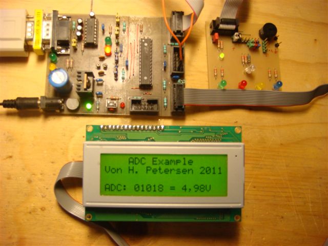

Gast #2088434
Heike L. schrieb:
> Hättet Ihr auch Assembler Code?
Also ich habe das mal so gemacht. Ist durch den Faktor 49 nicht sehr
genau aber mir ging es nur ums verstehen.

Also so habe ich es gemacht, wobei meine Werte normal nicht im x liegen:
; in Spannung umrechnen
   clr     Dummy1
   clr     Dummy2
   ldi     Dummy3,49          ; Faktor 49
   mul     xl, Dummy3         ; Multiplikation
   add     Dummy1, r0         ; und akkumulieren
   adc     Dummy2, r1
   mul     xh, Dummy3
   add     Dummy2, r0
   movw    x,Dummy1         ; Kopiert Registerpaar
   ldi     Dummy1,'0'-1     ; Ziffernzähler direkt als ASCII Code
Volt:
   inc     Dummy1
   subi    xl, low(10000)   ; Wie oft geht die 10000 in X
   sbci    xh, high(10000)
22
   brcc    Volt
23
24
   rcall   lcd_data
25
   ldi     Dummy1,','       ; , setzen
26
   rcall   lcd_data
27
28
   subi    xl, low(-10000)
29
   sbci    xh, high(-10000)
30
31
   ldi     Dummy1, '0'-1    ; Ziffernzähler direkt als ASCII Code
32
Volt_H:
33
   inc     Dummy1
34
   subi    xl, low(1000)    ; Wie oft geht die 1000 in X
35
   sbci    xh, high(1000)
36
   brcc    Volt_H
37
38
   rcall   lcd_data
39
   subi    xl, low(-1000)
40
   sbci    xh, high(-1000)
41
42
43
Volt_Z:
44
   inc     Dummy1
45
   subi    xl, low(100)     ; Wie oft geht die 1000 in X
46
   sbci    xh, high(100)
47
   brcc    Volt_Z
48
49
   rcall   lcd_data
50
   ldi     Dummy1,'V'       ; V setzen
51
   rcall   lcd_data
