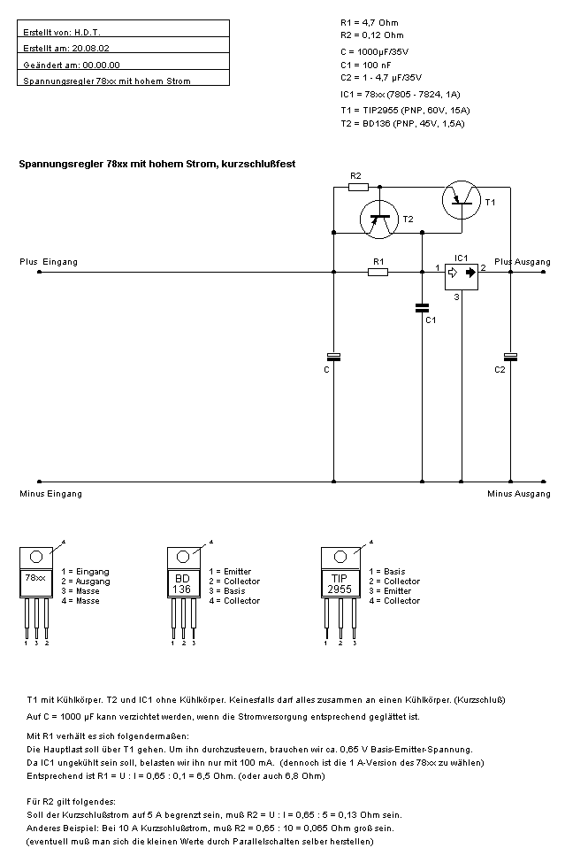

ich habe im Internet folgende Schaltung gefunden (siehe Anhang). Leider
verstehe ich nicht wie der Kurzschlussschutz funktioniert. Funktion von
R1 und T1 ist klar.
Doch was passiert wenn an R2 eine Spannung abfällt (bei z.B. 5A), die
den Transistor T2 durchschaltet?
Ich stell mir das so vor:
T1 sperrt, da kein Potentialunterschied mehr. Die der Strom bricht ein,
bis nur noch ein Strom kleiner 5A fließt. Das ganze pendelt sich dann
ein.
Lieg ich mit der Annahme richtig?
Ich hoffe ihr könnt mir helfen.
Danke!
Gruß Xardas
von Peter R. (pnu)
ab einem bestimmten Stromwert, z.B. 0,1A öffnet die Spannung an R1 den
Transistor T1, der führt dann allen Ausgangsstrom der über 0,1 A
hinausgeht.
Wenn dann der Strom über T1 so groß ist, dass die Spannung an R2 über
0,6V geht, wird T2 leitend, was dann ein weiteres Öffnen des T1
verhindert.
Wenn R1 für 0,1 A eingestellt ist und R2 für 0,9A:
von 0 A bis 0,1A leitet der Regler alleine
von 0,1 bis 1A leiten Regler und T1, dabei der Regler 0,1A
von da an ist T1 zusammen mit T2 eine Stromquelle mit 0,9A und der
Regler liefert die restlichen 0,1A dazu. Der Gesamtstrom bleibt bei 1A
von Tim J. (xardas)
Danke für Deine Antwort, aber warum begernzt T2 ein weiteres Öffnen von
T1?
Der Rest ist mir soweit klar!
von Peter R. (pnu)
Wenn die Spannung an R2 0,6V überschreitet, wird der T2 leitend und
verringert die BE-Spannung des T1.
von Tim J. (xardas)
Ahh...klar! Ich stand grad aufm Schlauch! Danke! ;) Will ja auch
verstehen was ich hier aufbaue.
von MaWin (Gast)
> Will ja auch verstehen was ich hier aufbaue.
Warum sollte man so einen Blödsinn aufbauen wollen ?
Lies was die
http://www.dse-faq.elektronik-kompendium.de/dse-faq.htm#F.9
zu einer ähnlichen Schaltung schriebt:
Wenn die Eingangsspannung immer mehr als 4.5V über der gewünschten
Ausgangsspannung liegt, kann man einen Standardfestspannungsregler wie
78xx mit einem externen PNP Transistor passender Leistungsfähigkeit
verstärken, ohne den Kurzschlussschutz zu verlieren. Man verliert jedoch
die Übertemperatursicherung und den SOA-Schutz. R1= 1/(Ioutmax-1) bei
entsprechender Wattzahl. Der 1R muss 2 Watt aushalten. Leider führen
diese zumindest 4.5V Spannungsverlust gerade bei hohem Ausgangsstrom zu
immensen Verlusten im externen Transistor, so das ein Schaltregler
(F.24.) dann die bessere Wahl ist.

von Tim J. (xardas)
Okay, dann erkläre ich kurz was ich brauche:
Ich brauche eine 12V Spannungsquelle mit 120Watt/10A (Trafo ist
vorhanden). Betreiben will ich damit Akku-Ladegeräte. Hab bis jetzt ein
Computernetzteil benutzt, jedoch ist mir die Spannung ohne Last nicht
sauber genug und ich vermute das deswegen schon 2 Ladegeräte hops
gegangen sind. Ich möchte einfach eine saubere 12V Gleichspannung, die
ich mit 10A belasten kann.
@ MaWin: Hast du eine bessere Idee als die mit einem
Festspannungsregler?
Danke für die Antworten!
