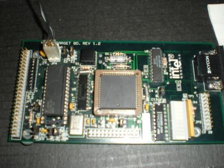

Hallo! Habe ein Target µC geschenkt bekommen. Finde im Internet keine Infos! Ist dieses Board noch brauchbar? Anbei die Fotos

Leider sehr unscharfe Fotos. Ist das ein Intel 8096 Controller auf dem Board ? Gruß, Jörg Alle Bildverkleinerungs-Sonstwie-Optimierungsanstrengungen in Ehren, Könntest du trotzdem noch ein Bild vom Prozessor machen, wo man die Bauteilbeschriftung lesen kann? Und vom links gelegenen langen Käfer auch? mfg mf Egal wie alt das Ding ist, da läuft sicher noch einiges drauf. Welche Entwicklungsumgebung, welcher Compiler, Welche Programmiersprache usw. finden wir auch noch heraus. Allerdings sieht es hier so aus, als wäre der Code in einem EEPROM drin. Ob es sinnvoll ist, musst dann immer noch du entscheiden.

Ist ein N87C196KD20 L24311938 Intel 196KD-20 Mikroprozessor von Intel: Frequency: 8-20 MHz On-Chip RAM: 1 KB On-Chip ROM: 32 KB Package: PLCC-68 Technology: CMOS Year: 1995 mfg mf

anderer: 81C78A-35P 8845 X32 Die Beschriftungen sin gelasert... am Bild sieht man fast nichts Zwei Controller auf dem Ding? Sicher? Datenblatt zur Intel-Möhre: http://pdf1.alldatasheet.com/datasheet-pdf/view/118201/INTEL/8XC196KD20.html

Mini Float schrieb: > Zwei Controller auf dem Ding? Sicher? > > Datenblatt zur Intel-Möhre: > http://pdf1.alldatasheet.com/datasheet-pdf/view/11... Ja, der Intel ist der große Der 2. ist links, weiß allerdings nicht- für was der ist Ist der 81C78 vllt. ein 8051/MCS-51 kompatibler? Sicher, dass der Intel "N87C196KD" heißt? mit 87 ist es einer mit OTP-Rom, also zum Basteln leider unbrauchbar. Kannste nicht neu brennen. Den 8051-Kompatiblen könnte man evtl. mit externem ROM zur Ausführung DEINES Programmes bringen, allerdings funktioniert das nicht, wenn du das Pinout nicht kennst. Und bestimmt nicht auf diesem Board. Die Platine taugt daher eher als Wandschmuck oder Briefbeschwerer. mfg mf Antwort schreibenBitte melde dich an, um einen Beitrag zu schreiben. |
