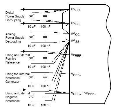

Also ich hab jetzt mal im Datenblatt des uCs geguckt. Würde ich den
internen ADC verwenden, was ich ja aber nicht vorhabe, dann ist hier
garkeine Induktivität vorgesehen. Im Bild werden AVcc und DVcc direkt
verbunden und bekommen nur je ihre eigenen Kondensatoren.
Sollte ich das jetzt beim externen ADC genauso machen? Ich bin da echt
was ratlos...
