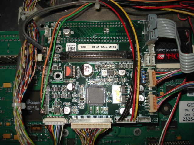

Also : habe einen conrac 6040pd tft-"anzeigegerät" ,so ein
"embeded pc" ,wie er auf Flughäfen u. Bahnhöfen rumhängt ,krigt Signale
via Ethernet .Ich würde gerne ein Videosignal (zb. Playstation)
einspeisen ,doch leider hatt das Ding keine Eingänge (vandalensicherheit
,hihi).
Schon mal folgendes herausgefunden :
Panel ist Torisan TFT LCD TM396WX-26L32 (40") ,
das wird angesteuert von einer
LVDS -Adapter platine ,diese sitzt "huckepack" auf dem Motherboard .

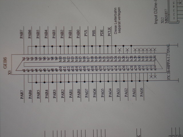

Auf der lvds-platine ist ein 68-pin Stecker frei ,die pin-bezeichnungen
habe ich raugegoogelt ,es sind die gleichen ,wie die pins, die die
lvds-pl. mit dem Motherboard verbinden .
als beipiel : PAR0 bis PAR7
 .            PAG0 bis PAG7
              PAB0 bis PAB7
              PVS ,PHS ,PDE ,PCLK
Kann man den Stecker zum Einspeisen brauchen ?
ich versuche ,Bilder einzustellen ,und freue mich auf eure Hilfe .

"PAR" und "P" vor den Signalnamen deutet darauf hin, dass es ein Port
zum PARallelschalten von solchen Platinchen ist. Es muss dann irgendwo
einen Schalter geben um Eingang/Ausgang umzuschalten.
Ansonsten, hast du ein Datenblatt von diesem Chip, von dem du die
einzelnen Pinbezeichnungen hast?
Vielleicht gibt es einen Chip aus derselben Serie, der DVI-D versteht?
Möglicherweise kann der Kollega auch schon von sich aus DVI-D? Für die
Playstation würde sich dann ein FBAS->DVI-Adapter eignen. Aber schau
erstmal wie du in die Kiste "rein kommst".
Es gibt einige Grafikkarten, die LVDS ausgeben. Das ist nur ein
Signalstandard ohne Norm. Sowas findet man in Notebooks und in Embedded
PCs(Oh Wunder).
Vielleicht kannst du auch ein Minimalistisches Linux von der CF-Karte
booten und etwas mehr über die verbaute Harzware rausfinden.

OP #2042446
Hier noch Bilder der pinbelegung der Stecker und des Chips .
Ein Mini-Linux hab ich schon drauf (DSL) ,ich kann mit sowas aber nicht
umgehen ,ich habe NULL Ahnung von Elektrik , Elektronik und Computer !
wenn du mir sagst ,was ich wo suchen soll ...(bitte genauen weg/ablauf)
 mfg fliege
