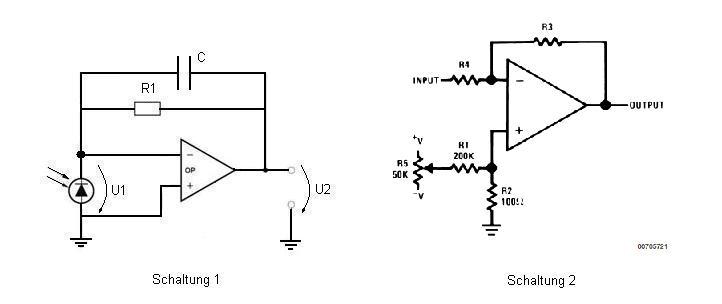

ich hoffe ihr könnt mir bzgl. meines Offsetabgleichs helfen, denn leider
hat das bei mit nicht hin.
Ich möchte eine FD auswerten (siehe Schaltung 1).
    Quelle für Schaltung 1:
         http://www.mikrocontroller.net/articles/Lichtsenso...
         --> Konstantstromquelle mit Transimpedanzverstärker
Nun möchte ich für den OP einen Abgleich machen, leider hat der OP
(TS912) keine extra Pins dafür. Hab den Abgleich nach Schaltung 2
durchgeführt.
    Quelle für Schaltung 2:
         http://www.national.com/an/AN/AN-31.pdf    Seite 6
Sollte der Abgleich irgendwann mal funktioniert haben, wie baue ich die
Schaltung dann ohne Poti auf?
Allem Anschein nach mach ich was grundlegendes falsch.
Viele Grüße
Michael
Du kannst das Poti durch 2 ausgemessene Widerstände ersetzen.
Jedoch legst Du dann den Abgleich einmalig fest.
Ja, tust Du: denn Abgleich bedeutet hier das man was zum Abgleichen
einstellen kann. Eben hier ein Poti.
Und da wäre es schön wenn du es eingebaut hast.

schon klar.
Also die linke Schaltung ist meine ursprüngliche und zu der will ich den
Abgleich machen. Die rechte Schaltung wurde mir dafür empfohlen.
Mit der rechten Schaltung kann ich aber nicht auf 0V abgleichen.
#2043020
Dur brauchst natürlich eine positive und eine negative Spannung (+V, -V)
am Poti. Sollte der Abgleichbereich nicht reichen, dann nimm 100k statt
200k.
Der Offsetabgleich beinhaltet nur die Schaltung am +Eingang in Schaltung
2. Ich hoffe das war klar.
Wenn das in Serie gehen soll, dann ersetze das Poti durch einen
D/A-Wandler.

Gast #2043301
So hab jetzt die Schaltung 2 nochmal peinlichst genau aufgebaut und R2
und das Poti mit verschiedenen Größen ausprobiert.
Aber die kleinste Spannung die sich einstellen lies waren 23,9 mV.
Ich konnte nicht bis auf 0V runter regeln.
Kann mir jemand erklären was ich falsch mach?
Viele Grüße
Gast #2043314
Es bleibt zu befürchten, daß du keine negative Versorgungsspannung zur
verfügung stellst, und den OpAmp auch nicht mit der negativen Spannung
versorgst.
Der OpAMp kann halt nicht unter 23mV gehen, wenn er nur mit 0V versorgt
wird.
Steht alles in den Datenblättern.
Gast #2043329
Ne, tu ich nicht. Ist das zwingend erforderlich?
Den Offset-Abgleich kann ich mir demnach in die Haare schmieren?!
Beeinflusst die nicht vorhandene negative Spannung am OP die Genauigkeit
der Messschaltung?
