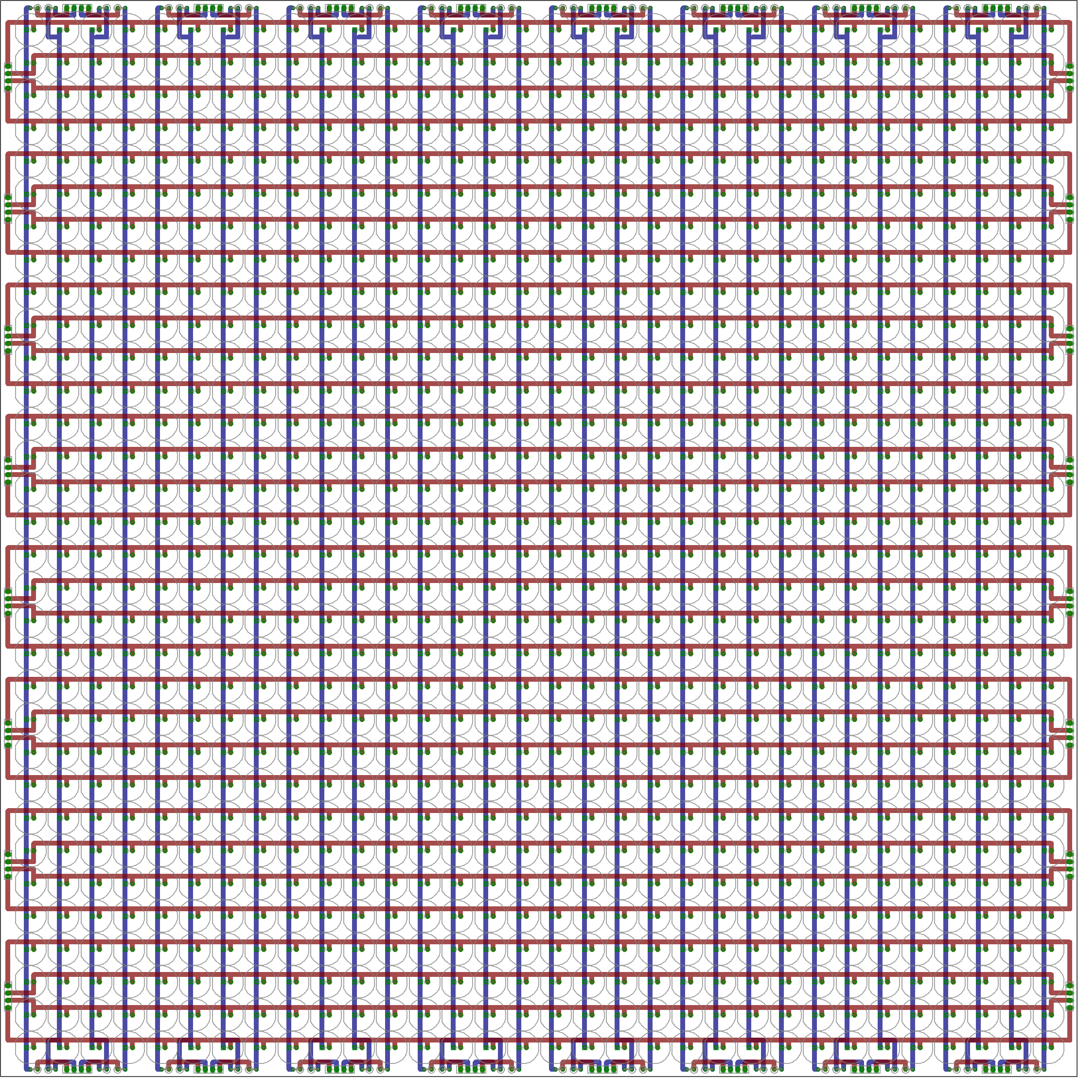

Liebe Leute,
ich würde mir gern in China eine Platine für eine 32x32 10mm-LED Matrix
machen lassen. Sie soll jede 4. Spalte und 4. Zeile teilbar sein, so
dass man auch kleinere Matrizen nutzen koennte.
Die ganze Platine ist dann ca. 375 x 375mm.
Ich stelle mir das so ähnlich vor wie das Peggy2 - Board (
http://evilmadscience.com/tinykitlist/75-peggy2 ) nur ohne die Steuerung
unten.
Hat da vielleicht noch jemand Interesse, zwecks Kostenteilung? Ich habe
mir mal ein Quote machen lassen. Die werden so ca. 60 Euro kosten (bei
10 Stück).
Oder vielleicht hat ja jemand so etwas schon mal gemacht und noch
Platinen im Lager? (20x20 ist Minimum)
Herzliche Gruesse,
Arne
Gast #2044210
Die Chinesen lachen sich tot über so eine geizige Langnase,
die schon für 10 Teile am Hungertuch nagend Chinesen beauftragt,
mit einer Schaltung die sowieso unterirdisch entworfen ist,
weil es keine LEDs gibt mit einem 32-mal höheren Spitzenstrom
als zulässigen Dauerstrom, maximal 10-mal.
Spätestdens dann wissen sie, daß sie deutsche Ingenieurskunst
nicht mehr fürchten müssen, und veramrt sind wir folgerichtig
inzwischen auch, aber sie werden auf Mitleid die Platine fertigen.
OP #2044319
Na - ich muss doch nicht 1:32 multiplexen. Ich könnte auch 4 x 1:8
machen. Ausserdem wird ja auch bei 100 mA und 1/32 Tastverhälniss immer
noch gut was zu erkennen sein.
Aber hier ging es ja auch eher um eine Platine, die ich kaufen würde,
wenn ich eine fände... Würde auch eine Lochrasterplatte nehmen, wenns
die so groß gäbe.

OP #2045133
Stimmt - da fehlen mir dann Anschlüsse in den beiden Mittelstücken...
Ich werde da nochmal ein paar Vias zwischen den Dioden plazieren, über
die ich die Mittelstücke ggf. noch versorgen kann.
Danke für den Hinweis, Lothar!
