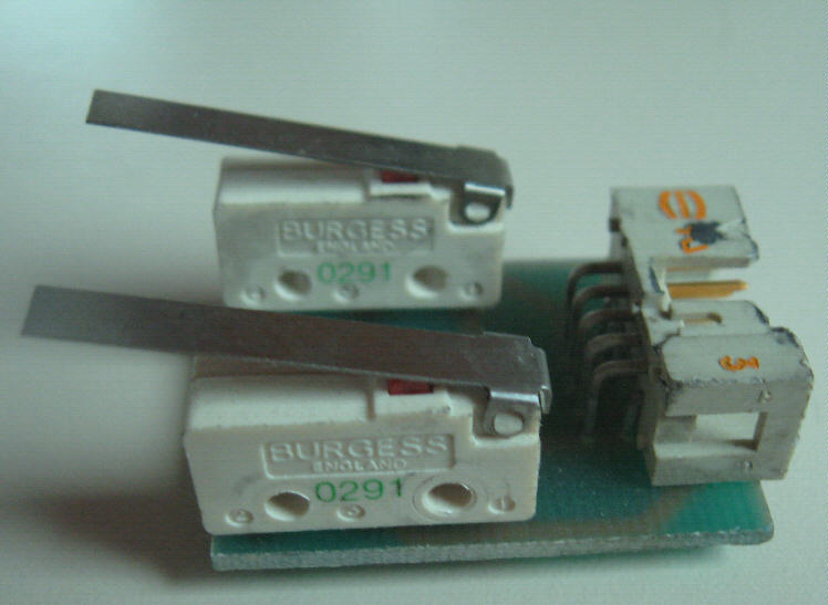

#2048177
Hallo André,
wenn Du Schalter wie im Anhang suchst, kann ich Dir welche geben. Jeder
Schalter hat drei Anschlüsse, sodaß sowohl NC als auch NO machbar ist.
Jeder Schalter hat zwei durchgehende Bohrungen und somit auch direkt
irgendwo anschraubbar.
Viele Grüße
Roland
