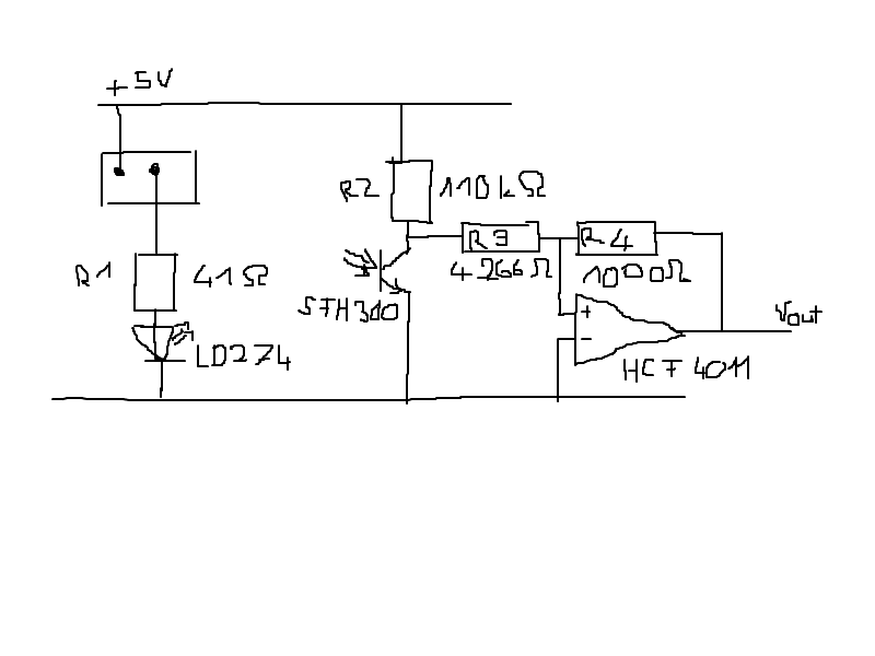

ich möchte für die Schule eine Sensorschaltung aufbauen die in der Lage
ist einer schwarzen Linie zu folgen.
Da ich die Signale als digitale Wert in meinen Microk. einlesen möchte
habe ich versucht einen Schmitt Trigger aufzubauen.
Dort liegt nun mein Problem ,da es mein erster Versuch war eine solche
Schaltung aufuzbauen und ich keine Idee mehr habe was mein Fehler sein
könnte brauche ich jetzt HIlfe.
Die Hysterese soll in dem Bereich von 0,9V bis 3,84V erstrecken bei
einer Versorungsspannung von ca. 5V.
An Vout messe ich eine Spannung von ca. 80mV egal wie stark oder schwach
ich den Fototransistor beleuchte.
Meine Vermutung ist das ich R3 und R4 falsch dimensioniert habe, hoffe
das mir jemand helfen kann.

Folgende Probleme:
1. HCF 4011 ist kein Operationsverstärker. Man hat zwar schon
Schaltungen gesehen bei denen Digitale Gatter als Analogverstärker
verwendet werden, lass davon aber die Finger.
2. Ein Operationsverstärker vergleich die 2 Eingangsspannungen.
Die am negativen Eingang ist immer auf Masse. Die am positiven Eingang
ist immer größer.
Abhilfe:
- negativen Eingang an den Schleifer eines Potentiometers hängen.
Den Potentiometer zwischen +5V und Masse.
- Den richtigen Operationsverstärker auswählen. (einfache
Versorgungsspannung 5V, Bereich der Eingangsspannung beachten (möglichst
Rail to Rail) und Ausgangsspannungsbereich beachten (auch Rail to Rail).
MfG JensM

Nimm einen CB4093B (geanuer: 1/4 davon) und lass die Widerstände R3,4 am
Gatter weg.
Der 4093 ist bereits ein STR-NAND
Das paßt in etwa mit den Daten des 4093, wobei diese fertigungsbedingt
etwas streuen.
allerdings glaub ich Dir nicht, das der Hysteresebereich auf 2
Nachkommatellen genau sein muß.
Somit sollte es ausreichen.
