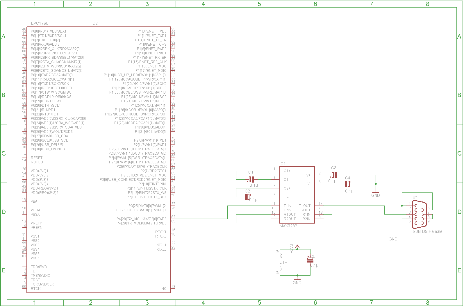

Hallo
ich wollte eine Kommunikation zwischen meinem Controller
(LPCxpresso1768) und meinem PC mittels uart aufbauen. Im Moment bin ich
noch an der Hardware dran. Software dürfte hoffentlich kein Problem
sein.
Anbei mein Schaltplan. Dabei hab ich den SUB-D9 Stecker so vorgefunden.
Ist das normal? Sollte man alle Pins belegen?
Desweiteren steht im Datenblatt das V+ an GND kommt.
http://www.datasheetcatalog.org/datasheet/texasinstruments/max3232.pdf
Seite 7.
Ist das richtig so? Habe V+ auch mal gegen 3,3V gesehen.
Sollte man sonst noch irgendwelche Leitungen legen? RS,CS,DSR...?
