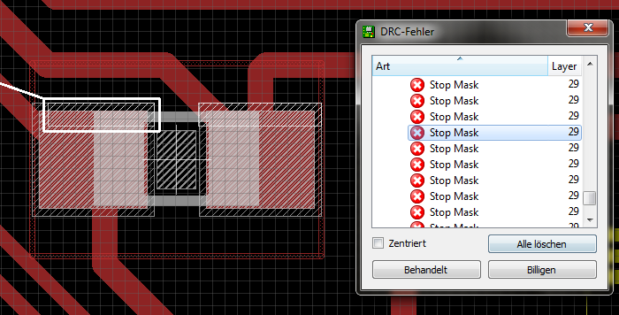

beim DRC-check (Leiton Deign-Regeln) bekomme ich zwei Arten von Fehlern:
1.) Stop Mask Error im Layer 29, den ich mir nicht erklären kann. Der
Error tritt ausschließlich an Lötpads von SMD-Kondensatoren (0605) auf.
2.) Clearance Error im Layer 1: Ein TQFP100 von Atmel ist Bestandteil
der Platine. Wahrscheinlich sind die Abstände zwischen den Lötpads sind
zu gering. Gibt es vielleicht eine angepasste Library auf welcher die
Pads kleiner sind?
Wie lassen sich die Fehler beheben?
Liegt da vielleicht ein Teil des Bestückungsdrucks im weg ? Blend mal
Leyer 21-28 aus und widerhol den DRC, wenn der Fehler dann weg ist,
liegt am Bestückungsdruck
> Pads kleiner sind?
Wie du richtig vermutest sind die Abstände etwas zu gering.
Das darfst du selbst in der Lib ändern
Werden nicht eingeblendete Layer nicht geprüft?!?
