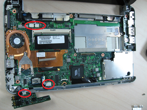

ich bin auf der Suche nach ein paar Hülsen für eine Steckverbindung.
Und zwar befinden sich in meinem Notebook kleine Steckverbindungen mit
denen Peripheriegeräte wie Webcam oder auch Micro angeschlossen sind.
Da Ich ihn vor kurzem komplett demontieren musste, musste ich auch diese
abziehen. Leider scheinen die Hülsen die in den Buchsen stecken über die
Jahre porös geworden zu sein. Um es kurz zu machen sie sind zerbröselt
und ich habe die einzelnen Adern mit den Metalpins vorn drauf in der
Hand.
Nun suche ich neue Hülsen.
Ich habe aber keine Ahnung wie diese so recht heißen, noch woher ich Sie
bekomme. Bin nun rund 4 Stunden und 3 Läden (2 x Computerladen,1 x
Modellbauladen) nicht wirklich näher dran.
Ich vermute das diese Stecker JST HX Stecker heißen. Und der Verkäufer
im Modellbauladen hatte solche Steckverbindungen auch. Die werden dort
zum Anschluss der Servomotoren verwendet. Allerdings konnte er nur 3
polige anbieten und bereits mit Kabel drin. Aber ich benötige 1 mal 4
polig und 1 mal 5 polig.
Ich würde mich freuen wenn ihr mir helfen könntet und sagen könntet ob
der Steckername richtig ist und wenn ja wo ich so etwas her bekomme
(Reichelt, Conrad, hat nicht geholfen :( )
Habe ein Bild angehangen auf dem ich auch solche Steckverbindungen
gefunden habe. Ich habe diese rot eingekringelt :)
Karsten
Und danke im Vorraus :)
#2051005
> über die Jahre porös geworden zu sein.
hm, ich kenne eigentlich keine Buchsen, welche  porös werden. Ich kenne
nur solche, bei denen man unsachgemäß rumfriemelt, daß die sich dann
zerlegen.
Solche Stecker sind auch an Akkus von Geräten dran, welche den Akku fest
angeklemmt haben, z.B. Ipod, Navis etc.  [z.B. ebay 270691387064 oder
250694248085], also durchaus aber auch mit mehr als 3 Kontakten
Vielleicht wirst du ja in der Schrottzkiste eines Handy-Reparatur-Shops
fündig (sofern dei Navi-Besitzer ihre Geräte da hin bringen)
Gast #2051248
> zerlegen.
Es ging um die Stecker die drin stecken, nicht die Buchsen.
Hab schon einige Notebooks demontiert und das war bei mir auch das erste
mal das diese zerbröselt sind. Kann es mir nur durch die Hitze in AUS
erklären und den "verstopften" Lüfter der zu einem sehr heißen Gerät
führte --> das Material wurde porös.
