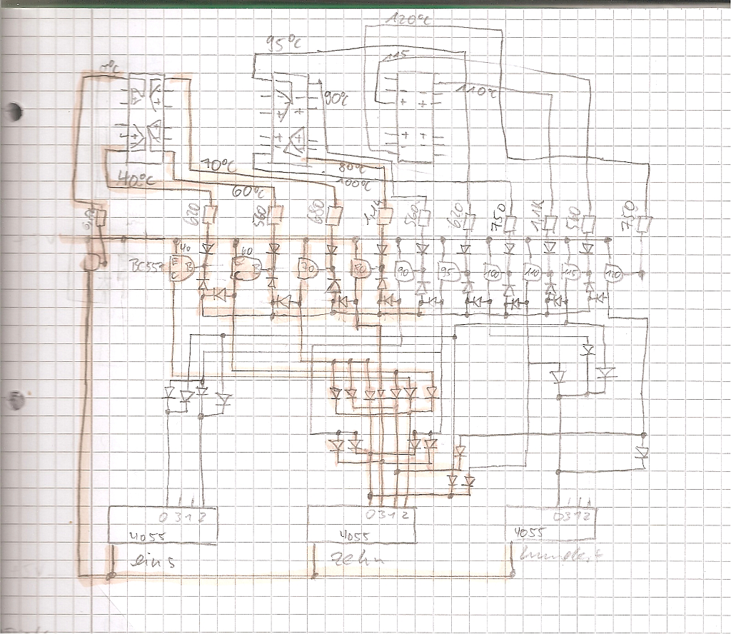

Hallo liebe Elektronikfreaks.
Ich bin gerade dabei, mir eine Temperaturanzeige zu basteln.
Im Groben kurz zusammengefasst, um was es geht:
Mit einem NTC wird die Temperatur gemessen.
Über LM324N wird mit Widerständen verglichen, wann eine bestimmte
Temperatur erreicht ist (10°C-Schritte).
Wenn die Temperatur erreicht ist, soll eine 7-Segment-Anzeige die
Temperatur solange anzeigen, bis die nächsthöhere Temperatur erreicht
wird.
Realisieren wollte ich das mithilfe von LM324N, BC557B und IC4055B.
Zwischendrin jede Menge Dioden und Widerstände.
Folgendes Problem tritt auf:
Die 7-Segment-Anzeige zeigt nur wirres Zeug an und das völlig
undefiniert und nach dem Zufallsprinzip. Jedenfalls ist keine
Temperaturabhängigkeit zu erkennen.
Über LEDs, die ich testweise an die Ausgänge der OPs angeschlossen habe,
kann ich sehen, dass die OPs richtig arbeiten und die LEDs so an- und
ausgehen, wie ich mir das vorstelle.
Zum IC4055B, wo ich den Fehler vermute:
Ich habe an Pin 16 (Vdd) +5V anliegen.
An die Ausgänge a bis f habe ich die 7-Segment Anzeige angeschlossen.
Es ist diese hier: http://www.conrad.de/ce/de/product/180591/
An die Eingänge vom IC4055B habe ich die Ausgänge von den OPs
angeschlossen, mit Dioden zwischendrin.
Insgesamt ist die Anzeige dreistellig, also drei IC4055B und drei
7-Segment Anzeigen.
Habe ich den 4055B falsch angeschlossen? Um ehrlich zu sein, raffe ich
nicht so ganz, was im Datenblatt über Vee und Vss geschrieben ist und
was ich mit FreqIn und FreqOut machen muss.
Danke für eure Hilfe. Bei Bedarf kann ich mal einen Schaltplan
einscannen, den habe ich aber nur handgeschrieben.

OP #2050884
Harald Wilhelms schrieb:
>Das NTC-Widerstände unlinear arbeiten,
> ist Dir bekannt?
> Gruss
> Harald
Hallo Harald,
das ist mir bekannt, ja. Die Widerstandskennlinie passt und die OPs
schalten auch so wie sie sollen. Da liegt der Fehler also nicht, das
habe ich an den testweise angeschlossenen LEDs gesehen.
Der Fehler ist dann wohl, dass der BC4055 für LCD und nicht für LED
funktioniert.
Gibt es ein äquivalentes Produkt für LED-Anzeigen?
Für ein LCD-Display brauche ich dann wahrscheinlich noch viel mehr
Elektronik, Frequenzgenerator usw.?
Ich kenne mich damit leider gar nicht aus.
Danke!
OP #2050913
Hier noch der Schaltplan.
Bitte nicht steinigen dafür,
ich bin kein Profi und habe bei der Erstellung auch nicht damit
gerechnet, dass ich den irgendjemandem zeigen muss. ;)
Das was orange markiert ist, habe ich bereits auf einer
Lochrasterplatine aufgebaut.
Jens G. schrieb:
> 4511, 4311, 4543 ...
Vielen Dank, ich denke, damit lässt sich mein Problem lösen. :)
