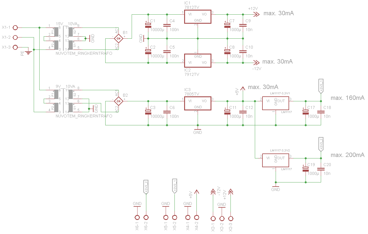

Könnte bitte jemand bestätigen ob die Trafos richtig verschaltet sind?
Der 15V Trafo soll für die +/-12V dienen.
Der 9V Trafo für +5V und +3V3. (Wicklungen sollten parallel geschaltet
sein)
Trafos habe ich nach folgendem Link dimensioniert.
http://www.dse-faq.elektronik-kompendium.de/dse-faq.htm#F.9
Ich brauche eine möglichst niedrige Restwelligkeit, deswegen sollten die
Kondensatoren auch passen.
Sollte ich vielleicht C7,C8,C11,C17,C19 statt 1000µF noch höher wählen?
danke euch...

Gast #2053116
die obere Schaltung funktioniert soweit.
Ich würde folgende Werte anpassen und für das Layout beachten.
C4, C5 lt. datasheet 330nF
C9, C10 lt. datasheet 100nF
Die Cs sollten vom Layout so nah wie möglich an die jeweils 78xxer dran
sein.
Für Audiophille können ruhig die Kondensatoren C7, C8 auf 2200uF, oder
sogar 4700uF.
Die untere Schaltung ist ein wenig falsch vom Massebezug.
Das wirst Du erkennen wenn Du Dir die obere Schaltung anschaust.
Nur wwarum nutzt Du nicht einen 3,3V Regler?
Das doch viel zu kompliziert wie Du die 3,3V erreichen willst.
Denke eine 100uH, oder 470uH Spule in die positive, sowie in die
negative Betriebsspannung jeder der OP627 zu legen.
BR
Gast #2053266
Hallo!
Bei der unteren Schaltung kannst Du die Graezbrücke sparen und eine sog.
Mittelpunktgleichrichtung mit zwei Dioden aufbauen. Das ergibt auch eine
Zweiweggleichrichtung, vermeidet aber eventuelle Ausgleichsströme
infolge Unsymmetrien der Trafowicklungen.
Wenn man so große Siebkondensatoren hinter den Reglern einsetzt, sollte
man zur Vermeidung von Umpolungen (Ausgangsspannung am Regler größer als
Eingansspannung) Schutzdioden über die Regler vorsehen. Geht zwar meist
ohne, aber sicher ist sicher!

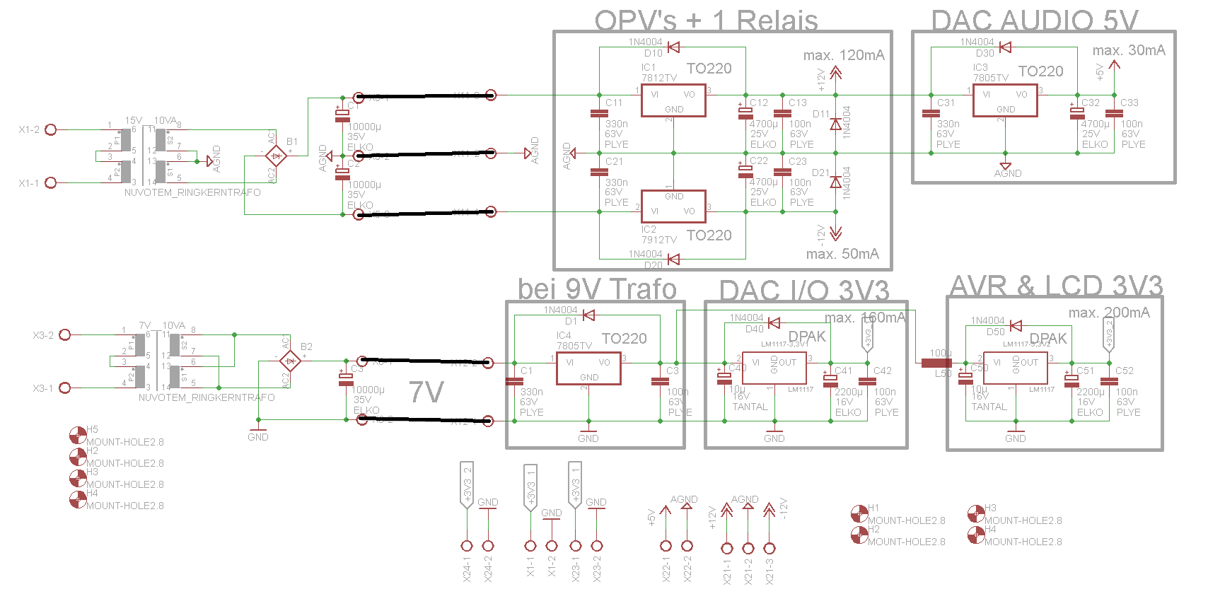

Gast #2053742
Hier meine neue Version...
Meine Fragen:
1.) C1,C2,C3 eventuell größer?
2.) Habe 1n4001 Dioden gegen Reglerumpolung genommen, reichen 1n4148
auch? (Strom?)
3.) Da die 3V3 Regler SMD DPAK Gehäuse haben dachte ich mir, anstatt
Kühler wie ich bei den TO220 (+5,+12,-12) vorgesehen habe, einfach zwei
3V3 Regler? Regler 1 verbrät immerhin P = 1,7V*0,16A = 270mW, Regler 2
340mW.
4.) Die 5V hängen an einem Cirrus CS4398 als VA (Analog Ausgangsteil
nach der DA-Wandlung). Ist es vielleicht sinnvoll den 5V Regler
zusätzlich nicht mit den 3V3 zu belasten bezüglich Line & Load
Regulation?
5.) Im +12V Teil hängt ein Relais das konstant ~50mA zieht (Schaltet
fast nie). Da dies aber auch die Versorgung meiner Audio OPV's OPA627
ist wollte ich wissen ob es vielleicht sinnvoll ist die 50mA nicht aus
den +12V zu ziehen bezüglich Line & Load Regulation?
@*kopfkratz*
Was sollen die Spulen in der OPV Versorgung bringen? Ich will doch nicht
absichtlich den Strom der OPV's begrenzen.
Freu mich über Antworten :)
Gast #2053767
Etwas zum Lesen:
http://www.transkommunikation.ch/dateien/schaltungen/diverse_schaltungen/miscellaneous_circuits/Entkopplung%201.pdf
Du solltest ein paar mehr davon einbauen.
z.B. zwischen den 5V und den 3,3V könnte auch eine Spule rein.
Bei den +-12V sollte jeweils eine Diode in sperrrichtung an den Ausgang.
Mit den 1N4007 ist ok, das doch eh nur 100Hz.
BR

Gast #2054264
Das zweite Schaltbild ist besser und informativer. Nur ist jetzt erst zu
erkennen, daß die 5V für den DAC Audioteil (vermute mal VREF etc.) ist.
Und der Vorschlag von route_66 ist besser als meiner. Details siehe:
http://de.wikipedia.org/wiki/Gleichrichter#Mittelpunktgleichrichter_.28M2.29
Ich würde noch strikter trennen zwischen Audio und
Digital-Betriebsspannungen. So ein Mikroprozessor mit Zubehör kann ja
doch ganz schöne Störungen erzeugen, die sich über die
Versorgungsspannungsleitung ausbreiten. Bei einem hochwertigen Audio-DAC
sollte man vom Grundgedanken her ja mindestens 90dB Rauschabstand
anstreben bei optimaler Aussteuerung. In der Praxis allerdings noch weit
mehr, um Aussteuerungsreserven zu haben. Daher würde ich die 5V DAC
Audio Betriebsspannung lieber von den +12V ableiten. Wenn sie die VREF
speist sollte sie auch äußerst sauber sein.
Das erleichtert dann auch, die Massen von Audioteil und Digitalteil zu
trennen. Sprich: Die +/- 12V und die 5V DAC Audio von der oberen
Trafowicklung sind bezogen auf Audio-GND und die 3.3V für den Prozessor
und auch die Spannung für das Relais (dann lieber einen 5V-Typen nehmen)
von der unteren Wicklung bezogen auf Digital-GND. Ganz wichtig ist
dabei, den DAC Audio GND auf den Audio_GND zu beziehen. Diese beiden
GNDs müssen so gut wie möglich auseinander gehalten werden und sollen
sich nur an einer definierten Stelle treffen. Auf ein und der selben
Leiterplatte dürfen sie aber schon sein. Das berührt jetzt das Thema
Masselayout für Audioschaltungen, worüber woanders schon sehr viel
geschrieben wurde.
Drosseln für die Audio-Betriebsspannung habe ich in der Praxis auch bei
hochwertigsten Geräten noch nie gesehen. In der Versorgung für den
Digitalteil ist es in der Beispielschaltung im PDF berechtigt, um
Rückwirkungen aus dem Digitalteil zu blocken. Ist bei Dir aber nicht
nötig, wenn Du für Audio- und Digitalteil getrennte
Versorgungsspannungen aufbaust. Das ist eh die sauberere Lösung.

Gast #2057707
So, nochmal was von meinem Senf dazu:
1. Masseflächen: Sollte eigentlich nicht kompliziert sein. Einmal eine
Massefläche, die den gesamten Analog-Audioteil umfasst, mit dem DAC am
Rand. Und dann eine Massefläche, die den ganzen Digitalteil umfasst, vom
DAC am Rand bis zum digitalen Ausgang und allem Controller-Zubehör. Und
in der Nähe des DAC ist auch die Verbindung der beiden Massen. Würde ich
eher breit machen, bis zu einem cm. Und die Einspeisung aus den
Netzteilen würde ich räumlich auch in die grobe Nähe dieser Stelle
bringen. Eine Drossel als Abtrennung zwischen den Massen würde ich nicht
machen, die Massen sollen ja möglichst gut gekoppelt sein, allerdings
genau an dem Punkt wo analoge und digitale Welt aufeinandertreffen. Der
Hintergrund dazu ist, daß sich durch die pulsartigen Ströme des
Digitalteiles nicht auf den parasitären Widerständen der
Masse-Leitungszüge irgendwelche Störspannungen im analogbereich
aufaddieren.
2. Ripple für Analogteil: sollte gut genug sein. Zumindest werden einige
Geräte der professionellen Studiotechnik genau so aufgebaut. Wenn Du bei
Deinem Produkt Störspannungen findest, dann kommen sie
höchstwahrscheinlich nicht durch das Schaltungsprinzip sondern durch
einen unglücklichen Aufbau zustande. Achte auch auf Einstreuungen aus
Prozessor, LCD und Bedienteilen.
3. Ripple für Digital-Betriebsspannung: eher unkritisch, solange die
Spannung sauber genug ist um die ganze digitale Welt zuverlässig
funktionieren zu lassen. Die Induktivität vor dem Festspannungsregler
braucht es meiner Meinung nach nicht. Auch würde ich es nicht als
notwendig sehen, zwischen Wandler Digital 3.3V und CPU 3.3V zu trennen.
Eher kommt es mir merkwürdig vor, daß die Analog-UB des DAC deutlich
höher sein darf als die Digital-UB. Aber das ist im Datenblatt zu
finden. (Magst vielleicht posten, welchen Wandler Du nehmen willst?)
Dazu noch eine Anregung: Wenn Du auch noch einen professionellen
digitalen Ausgang gem. AES/EBU machen willst wirst Du für den
