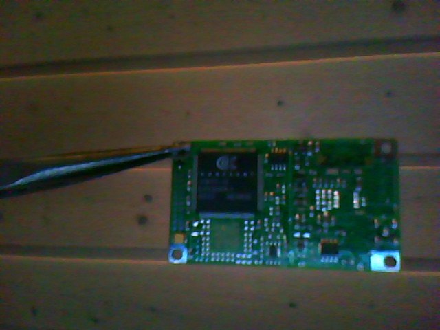

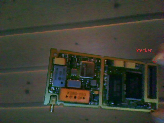

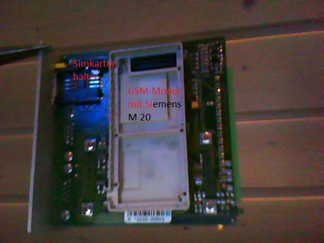

Hallo, habe es heute bekommen und gleich geöffnet. Auf der Hauptplatine befindet sich ein ATMEGA 128 16L. Im GPS-Modul befindet sich ein AT27C2048. Bilder im Anhang. MfG Tom
Hallo, bist Du mit dem Gerät weiter gekommen? Ich frage mich, ob es über CONFIG-SMS oder nur über die COM-Schnittstellen eingerichtet wird. Der Hersteller sagt zu den Eckdaten... ganz allgemein: - Anschluss an 12 V oder 24 V - Integrierter 12 Kanal GPS Receiver - Integriertes GSM/GPRS Modul - 8 digitale Eingänge - 2 Impulszähler - 4 digitale Ausgänge - 2 frei programmierbare RS232 Schnittstellen - Zündungseingang - Maße: 100 x 130 x 39 - Gewicht: ca. 390 g Ich vermute mal, dass von hinten gesehen, die linken 4 Anschlüße für Zuleitung und Zündung sind. Trau mich nur nicht, dort Saft draufzugeben. Weißt Du, ob die Dinger vor Verkauf dumm gemacht wurden? Nur ohne Strom brauchen wir auch nicht nachsehen, was sich auf den Seriellen tut ... :-( Gruß aus dem Weserbergland, Torsten
Hallo, hast du auch so ein Gerät? Stromanschluss habe ich herausbekommen: Der Erste Pin vom LM2596S ist 12 Volt IN. Den GND Draht hab ich auf den Befestigungs-Anschluss von der RS232 Schnittstelle gelötet. 12Volt angelegt und die LED´s blinken hinten und beim start wird auf COM1 ein "-" ausgegeben bei 9600 8N1. Mich würde noch Intressieren was der Atmega128 alles macht und auch ein Schaltplan. Ich bin dabei einen zu erstellen. MfG Tom
Hallo, hier die Datenblätter: GPS-Modul: http://www.datasheetarchive.com/pdf-datasheets/Datasheets-22/DSA-430829.html GSM-Modul: http://www.oppermann-telekom.de/pdf/siemens-m20-handbuch.pdf MfG Tom

Mich wuerde auch interessieren ob Ihr schon weiter seid. Ich habe seit gestern auch so ein Teil. Ich habe bisher noch keine Anschluesse gefunden um den maga128 per SPI oder Jtag zu programmieren. Hatte mich gewundert wie das mit den V24 Schnittstellen gemacht ist. Der mega128 hat ja nur 2. Dachte die haetten das vielleicht per Softuart geloest. Mit dem TL16C754 ( Quad-Uart von TI ) iss natuerlich bisschen doof. Jetzt braucht man noch einen Softwaretreiber dafuer. Ich bin nicht sicher ob es nicht einfacher waere, ein eigenes Prozessorboard dafuer zu bauen. Den Rest, Gehause usw. koennte man ja nutzen. Hat schon mal jemand beim Hersteller gefragt, ob die vielleicht so freundlichen waeren noch ein paar infos rauszugeben ? Gruesse ropa

Hi, also bei mir kommt weder auf com1 noch com2 irgend etwas. Die seriellen Schnittstellen sind ja auch laut Hersteller frei programmierbar, aber wie kommen dann die Parameter ins Programm, ich mein PIN fuer die Sim, Telefonnummer usw. Die Leds blinken. +12V ist ganz links, direkt daneben Masse, von hinten gesehen. Die Funktion des dritten ist mir noch nicht bekannt. Die naechsten 4 sind wohl Schaltausgaenge, weil davor jeweils ein Fet sitzt. 16 15 14 13 12 11 10 9 8 7 6 5 4 3 2 1 LED +12V GND ?? OUT OUT OUT OUT LED Wenn wir jetzt mal nachrechnen: 8 In 4 Out 2 Versorgung 2 Impulszaehler ----- 16 Wo kommt die Zuendung hin ?

ropa schrieb: > +12V ist ganz links, direkt daneben Masse, von hinten gesehen. Die > Funktion des dritten ist mir noch nicht bekannt. Die naechsten 4 sind > wohl Schaltausgaenge, weil davor jeweils ein Fet sitzt. > > 16 15 14 13 12 11 10 9 8 7 6 5 4 3 2 1 LED > +12V GND ?? OUT OUT OUT OUT LED rt sw bl bn ws ge \ / Die ergänzten Leitungen sind bei meinen vorhandenen Modulen angeschlossen. An den Klemmen 8(ws) und 9 (bn) ist eine zweiadrige Leitung dran, vielleicht stellt Pin 9 die Schaltspannungen für die acht Eingänge bereit? MfG Det
Hallo, hab grad das komplette GSM-Modul entfernt (inkl. Plastikhalter) und da runter ist ein versteckter Chip. Ein 3.3-V ABT OCTAL BUFFERS/DRIVERS WITH 3-STATE OUTPUTS. (LVT244B). Viele Pins gehen zum GSM-Modul. Ich werde Teil-Schaltpläne erstellen. MfG Tom

ropa schrieb: > eine Platine zu entwerfen und nur > das Modem und das GPS mit Gehaeuse verwenden. Hallo, Das hab ich mir auch schon gedacht. Weis einer wie der Steckverbinder vom Modem heißt? MfG Tom
#2163750
Hi Tom, lade Dir mal das PDF: http://www.oppermann-telekom.de/pdf/siemens-m20-handbuch.pdf Darin auf Seite 167 ist die Steckerbezeichunng. Ich habe schon mal danach gesucht, aber bei den einschl. Haendlern noch nichts Passendes gefunden. Ich habe schon daran gedacht, zu versuchen den vorhanden herunter zu loeten. Mit Heissluft sollte das gehen. Und da: http://www.oppermann-telekom.de/siemens-m20.html gibt's noch ein paar Infos zum M20. Gruesse Ropa
