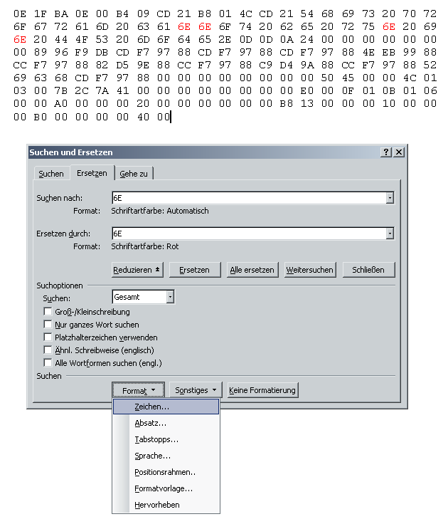

Ich suche in einem BIOS ein Wertepaar das nicht direkt nebeneinander
steht aber in relativer Nähe.
Alles in Handarbeit mit einem standard Hex-Editor zu erledigen ist auf
Dauer recht mühsam.
Deswegen suche ich ein Programm das mir in einer Datei alle gefundenen
Stellen farblich markiert so das ich die in frage kommenden Pärchen
schneller erkennen kann.
Kennt jemand einen solchen Editor oder einen Trick mit dem ich sowas
bewerkstelligen kann ?
Danke.
#2054664
Nimm einen beliebigen hex-Editor, kopier dir die hex-Ausgabe in ein
Office-Programm, such nach dem einen Butmuster und lass es durch das
gleiche Muster aber in andrer Formatierung (z.B. Farbe) ersetzen.
Oder kopier die hex-Ausgabe in einen Editor, der sog. reguläre Ausdrücke
verarbeiten kann - wie zum Beispiel Programmer's Notepad. Suchstring
dann Z.B.: 6E<n beliebige Zeichen>6F

einziges Problem ist nur noch das ell meine Editoren das mit der Farbe
nicht hinbekommen.
Welchen kannst du mir da empfehlen (Freeware) ?

Der Notepad++ hat mir abgesehen von obiger Sache doch recht gut gefallen
Also habe ich etwas damit rumgespielt und bin in einem Menü zufällig
fündig geworden.
Unter "TextFX" -> "TextFX Convert" -> Convert to Hex-16/32/...usw.
umwandeln.
Danach kann man schön mit der incrementellen Suche mehrere Werte
eingeben die dann im ganzen file farblich hinterlegt werden.
Hat also doch noch geklappt.
