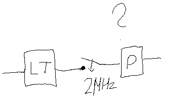

kann mir von euch evtl. einer sagen, wo ich nen Spannungsregler finde,
der eine Ausgangsspannung bis Uout=50V bei einer Eingangsspannung bis
max. 12V hat.
Und denn ich auch bei MINIMAL 2 MHz (~MAX 2.5MHz) schalten kann?
Der Strom der gezogen wird, liegt bei unter Iout<=100mA.
THT oder SMD ist egal.
Hersteller egal.
Preis spielt noch keine Rolle.
edit: Den Regler im Anhang hätte ich schon gefunden. Der hat aber laut
DB ne obere Operation Frequenz von fmax=60kHz. Oder übersehe ich da was?
Vielen Dank
MingliFu

von Mathias F. (minglifu)
ich will hier gerne US wandler ansprechen!
Nun ich bau nen US Wandler auf, der soll im Wasser senden und das hald
bei 2MHz. Damit ich auch ein ordentliches Signal erhalte, will ich da
eben mit sagen wir mal bis 50V oder höher (wenns möglich ist) anregen!
Muss so passen...
Danke
MingliFu

Und warum willst du dazu den Spannungsregler schalten und nicht die von
ihm erzeugte Spannung?
Also quasi die erzeugte Spannung mit meinen 2Mhz schalten? Und auf den
Piezo drauf lassen?
von Maik F. (sabuty) Benutzerseite
> Piezo drauf lassen?
Das wäre jedenfalls der üblichere Weg. Nette Illustration.
ok dann probier ich das mal aus! DANKE ;-)
