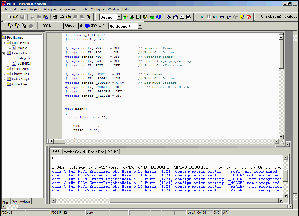

Wieso sagt der Compiler immer "unknown pragma"? Ich habe alles so
gemacht wie hier beschrieben:
http://pic-projekte.de/pic_c.html
Und übrigens, ich benutze MBLab und habe den Debuger richig eingestelt!

"#pragma DATA _CONFIG, _LVP_OFF" funktioniert leider auch nicht!
Mir ist jetzt aber gerade aufgefallen das ich "CONFIG" anstelle von
"config" schrieb.
Jetzt kommen aber folgende Fehler beim Complieren:
configuration setting 'FOSC' not recognized
configuration setting 'BODEN' not recognized
configuration setting 'BODENV' not recognized
configuration setting 'MCLRE' not recognized
configuration setting 'PBAGEN' not recognized
configuration setting 'VREGEN' not recognized
Vielleicht weiß hierzu jemand Rat...
von tt2t (Gast)
da fehlt der Unterstrich vor dem Schlüsselwort...
von PIC-Anfänger (Gast)
Funktioniert alles nicht...
 FOSC   ,
 fosc   ,
_FOSC   und
_fosc   funktionieren nicht.

von Andreas (Gast)
Tu dir einen gefallen und downloade dir
MPLAB® C18
C COMPILER
LIBRARIES
und
PIC18 CONFIGURATION
SETTINGS ADDENDUM
im letzeren sind auch die richtige schlüsselwörter für deinen prozessor
mit aufgelistet.
Danke, danke jetzt geht die Konfiguration!

debugger in MPLAB IDE.
The target application has become corrupted or contains errors.Try
rebuilding and reprogramming the target application. Then initiate a
Power-on Reset of the target.
Other configuration settings are interfering with debugging. Any
configuration setting that would prevent the target from executing code
will also prevent the debugger from putting the code into debug mode.
The debugger cannot always perform the action requested. For example,
the debugger cannot set a breakpoint if the target application is
currently running.
Danke, jetzt funktioniert es wieder!
Fehler:
1. #pragma config DEBUG = OFF
2. Abgeknickter Pin
Noch eine Frage: Wo gibts die ganzen Dokumenationen?
