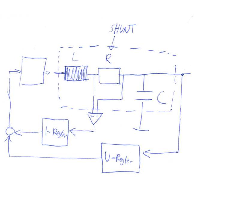

ich bin gerade am überlegen wie ich den Ausgangsfilter eines
Tiefsetzstellers in Frequenzbereich darstellen kann. Das Problem dabei
ist, dass ich eine Stromregelung per Shunt noch integriert habe.
Jetzt stehe ich vor dem Problem wie ich diesen Filter in einem
Blockschaltbild (Frequenzbereich) umformen kann, so dass ich den
kompletten Regelkreis bestehent aus der Ausgangsspannungsregelung mit
der unterlagerter Stromregelung aufstellen kann.
Der Tiefpass also die Strecke hat ja jetzt zwei "Ausgänge" (Stromsignal,
Spannungssignal).
Kann mir jemand weiterhelfen? Ich bin über jeden Tipp dankbar.

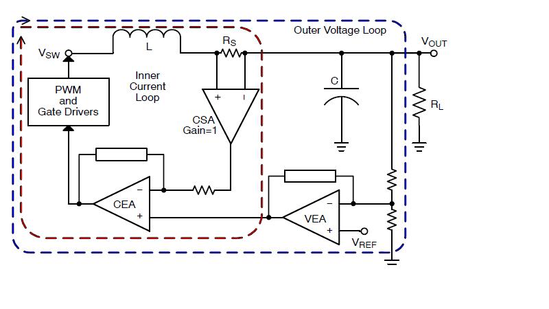

Du hast keine unterlagerten Regelkreise, das ist erstmal das
Hauptproblem. Deine beiden Regler beeinflussen beide direkt das
Stellglied, das ist keine Regelung sondern bestenfalls ein
Monte-Carlo-Oszillator, der schwingt, wie es ihm gerade passt.
Der unterlagerte Regelkreis bildet das Eingangssignal für den
überlagerten, d.h. der Spannungsregler bekommt den Ausgang des
Stromreglers als Eingang. Damit kannst du dann auch eine
Reglereinstellung vornehmen.

Mein Fehler in der Darstellung des Regelkreises im Anhang.
Der innere Regelkreis ist der Stromregler, der äußere der
Spannungsregler. Der Spannungsregler wirkt auf den Stromregler! Es
handelt sich also um eine Kaskadenregelung.
#2058438
Erstmal die einzelnen Übertragungsfunktionen von Strom- und
Spannungsregler bestimmen, dann die Übertragungsfunktion des offenen
Regelkreises, damit dann die des geschlossenen RK.
Damit erhältst du die Beschreibung der Regelstrecke mit allen
Parametern, an denen sich zu drehen lohnt.
Dann musst du nur noch festlegen, was für eine Art der Regelung es
werden soll, also ob Stör- oder Führungsverhalten vorliegen soll und
entsprechend dimensionieren.
Genauer gibts das Ganze hier:
http://www.mikrocontroller.net/attachment/2077/einstellregeln.pdf

Also bei mir hakt es noch an der Strecke. Wie soll ich die
Übertragungsfunktion der Strecke bestimmen, wenn die zwei Regler an
verschiedenen Punkten der Strecke abgreifen?
Kann ich quasi für jeden der beiden Regelkreise die Strecke getrennt
aufstellen und die Regler berechnen?
Würde dann ja so aussehen:
Stromregelung: Strecke ist Ua/Ue = Shunt/(Shunt+L+C)
Spannungsregelung: Strecke ist Ua/Ue = C/(Shunt+L+C)
(Pseudo Übertragunsfunktionen)
