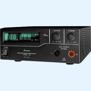

#2059061
Auch nicht schlecht, das Reichelt-Gerät.
Wir haben es übrigens beim Bürklin gekauft, das Modell ist jedoch
dasselbe wie beim Conrad.
Ausschlaggebend war auch, dass es von 0 Volt losgeht und dass man es als
Stromquelle nutzen kann. Es kann also auch im Kurzschluss betrieben
werden. Bei manchen Versuchen z. B. zur Induktion ist es einfach sehr
praktisch, wenn man keine extra Schaltung aufbauen kann.
Beim Reichelt-Gerät fehlen mir die Unterlagen wo drinsteht, dass man es
als Stromquelle nutzen kann.
Von der Machart scheint mir das Reichelt-Gerät aber auch ein China-Teil
zu sein, oder?

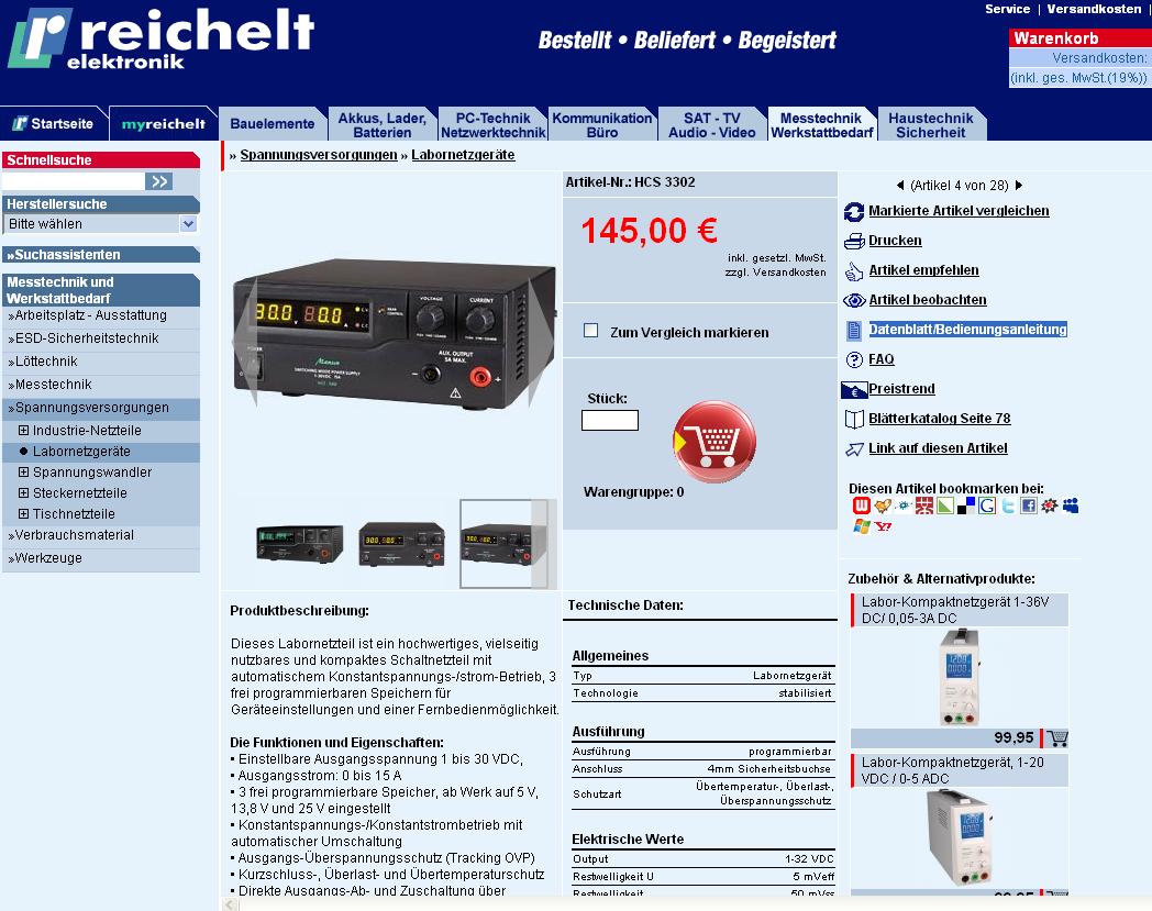

Gast #2059476
einfach rechts neben der Produktabbildung auf den Link "Datenblatt /
Bedienungsanleitung" klicken und schon kann man die pdf runterladen.
P.S. Das funktioniert bei den allermeisten Bauteilen von Reichelt.
#2059730
Der schon wieder schrieb:
> Hier noch mal im Bildformat, damit scih niemand verläuft auf der Seite
> von Reichelt
Danke, jetzt hab ichs auch gesehen. Chic ist der zusätzliche
Steuereingang auf der Rückseite.
Beim nächsten Kauf schauen wir beim Reichelt rein... Wie gesagt,
bestellt haben wir es beim Bürklin auch 195 Euro. (entscheidet letzten
Endes die Schulleitung). Den Reichelt hatte ich bisher als etwas
schrottig in Erinnerung bzw. als Vorurteil. So wie ELV. Dort habe ich
schon zweimal was privat bestellt und zweimal war es einfach Schrott und
ein Garantiefall.
Das einzig irritierende ist die Minimalspannung von 1 V beim Reichelt.
