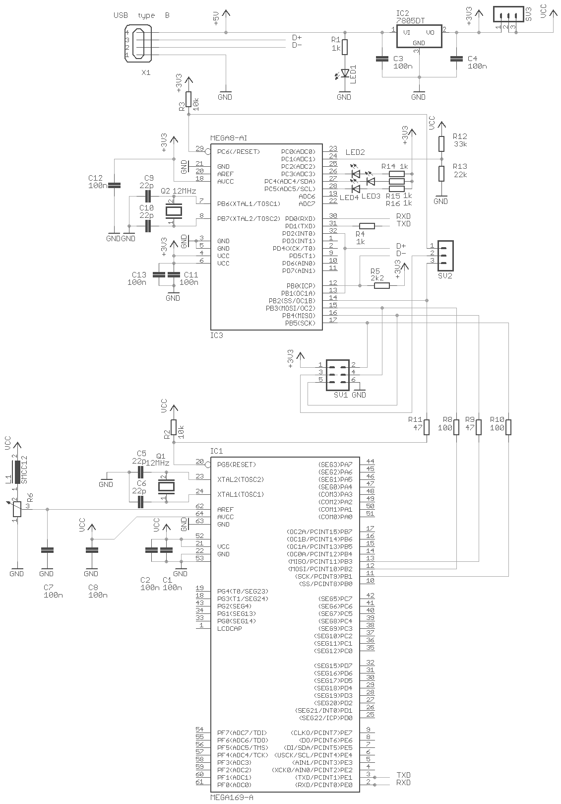

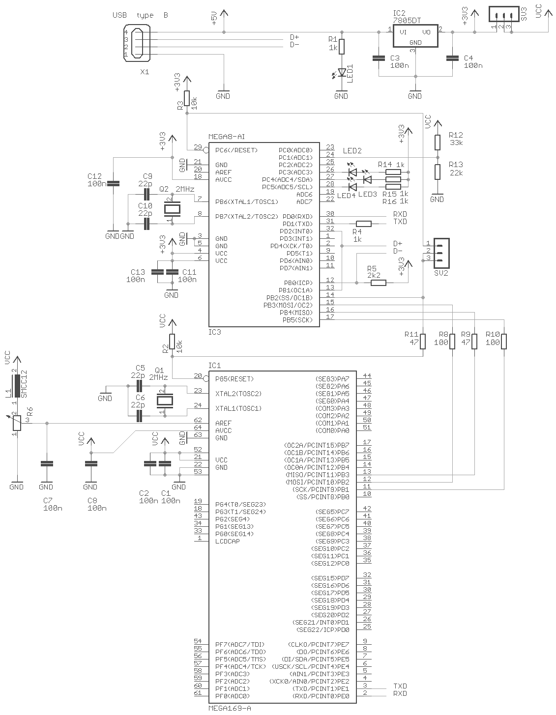

ich möchte das AVR lab direkt auf meinem neuen Board @3,3V haben.
Da, soweit ich weiss, das AVR lab für 5V ausgelegt ist (zB Z-Dioden an
dem USB Datenanschluss), müssten doch einige Bauteile wegfallen/ sich
eventuell ändern.
Da Win7, werd ich STK500 v2 Firmware nehmen.
nun meine Frage:
Funktioniert meine Schaltung? kann ich noch mehr weg lassen?
Muss ich den ATmega8 zuerst zB seriell programmieren, damit ich meinen
ATmega169 über USB programmieren kann?
Wie sieht der Ablauf denn ungefähr aus?

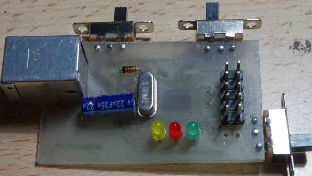

Ich habe mal meinen damaligen Nachbau mit einem ATmega8-16AU als Bilder
angehängt. Funktioniert hat das Teil immer, ich habe es nur im Herbst
als Bilder dokumentiert, auseinander genommen, und die Teile auf ein
neues Layout und in ein Gehäuse gepackt, weil die lose Platine so nicht
auf Dauer labortauglich war. Wie man sieht, habe ich die beiden
Zenerdioden weg gelassen und die 3,3 V-Spannungsregelung mit einem
Schalter überbrückt.
Bei meinem neuen AVR Lab habe ich beides nicht mal im Layout vorgesehen,
weil ich das Teil nur mit 5 V betreibe. Mir fehlen daher tiefer gehende
Erfahrungen im 3,3 V-Betrieb, ich meine aber das das Teil damit z.B. als
Taktgenerator gelaufen ist. Ich bin mir nicht sicher, aber ich denke,
die Zenerdioden kann man auch weglassen, da Vorwiderstände vorhanden
sind und die Eingänge intern mit Dioden nach Vcc geschützt sind. Andere
Meinungen würden mich interessieren.

Ich sehe gerade, dass Du die Vorwiderstände und Zenerdioden weg gelassen
hast. Was hat es damit auf sich?
#2059526
Meines Wissen nach sind die Datenleitungen vom USB für 3,3V
spezifiziert, daher würde ich die Z-Dioden und Widerstände bei 5V
Betrieb nicht weglassen.

Also ich muss zugeben, dass ich nicht der USB experte bin, würde die
Datenleitungen aber hochohmig schätzen, daher keine Vorwiderstände.
=> ich Layoute jetzt meinen Schaltplan :)
Gast #2061250
Ich würde an Deiner Stelle vorher nochmal folgenden Thread lesen:
Beitrag "USB Impedanz 90Ohm"
Folgendes PDF ist zwar Werbung, aber scheint auch recht informativ:
http://www.we-online.com/web/de/index.php/show/media/import/emc/application_notes_berichte/Robustes_Design_von_USB_20_Anwendungen.pdf
Ich würde die USB-Datenleitungen eigentlich eher für niederohmig halten.
Immerhin müssen möglichst schnell Leitungskapazitäten gefüllt werden.
(Ich bin hier auch kein Experte, also lasse ich mich gerne von jemandem,
der es aus zuverlässiger Quelle weiß, eines Besseren belehren.
Unabhängig davon brauchst Du bei Deinem Design tatsächlich keine
Vorwiderstände, da Du auf 3,3V bleibst.

Der ganze Zweig wäre bei dir Hinfällig, über SV2 hättest du den Reset
auf dein "USB Atmega" legen können, um ihn via ISP zu programmieren.
Da du aber keine Möglichkeit vorgesehen hast "extern" in den kompetten
ISP Zweig einzugreifen entfällt dieser. Sollte jedoch mal ein Problem
auftreten kann dann natürlich weder der Mega169 noch der Mega8 mit einem
externen Progger programmiert werden.
Gast #2061728
uC schrieb:
> Also etwa so?
Jep so finde ich es, für den Notfall, eindeutig die bessere Variante.
Solange der Platz auf der Platine verfügbar ist und das Routing nicht
all zu sehr darunter leidet - sollte man auf jeden Fall ein externes ISP
vorsehen.

mhm macht auch sinn, wollte nur nicht gleich den Schaltplan überfüllen,
damits übersichtlich bleibt :)
