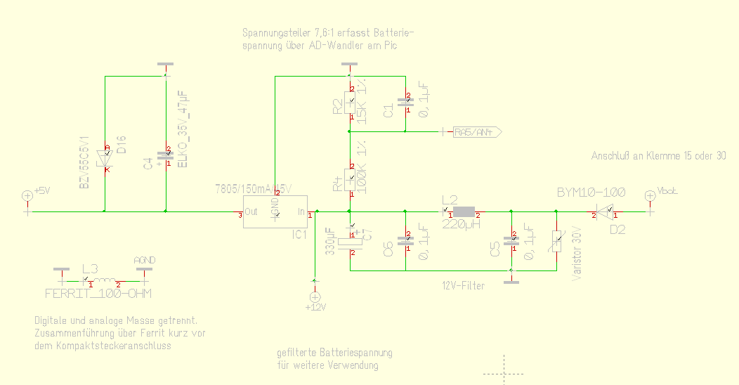

Ich habe ein Problem mit einem plötzlichen Kurzschluss in der
Spannungsversorgung meines Datenloggers.
Ich habe wie im Anhang abgebildet den 12/24V-Filter meiner Schaltung
aufgebaut. Ich habe jetzt eine Baugruppe zurückbekommen, wo plötzlich
der +12V-Ausgang direkt auf Masse durchgeht und natürlich entsprechend
die vorgeschaltete Sicherung zum Schmelzen bringt.
Leider kann ich nichts im Detail prüfen, da die Baugruppe komplett
vergossen
ist. Die Baugruppe war in einem Omnibus eingebaut und man erzählte mir,
dass an dem Bus ständig irgendetwas geschweißt wird.
Kann es sein, dass der 30V-Varistor durch das Schweißen beschädigt wurde
und jetzt auf Masse durchlegiert? Wenn ja, wie anfällig ist der Varistor
für solche Schäden? Oder hat jemand eine andere Idee, was kaputt
gegangen sein könnte?

Wenn der Varistor mal sein Leben ausgehaucht hat, kommen als nächstes
die Halbleiter und Kondensatoren dran.
Und eine 220uH Spule hält (ein wenig längere) Überspannungsspikes nicht
wirklich davon ab, gleich danach auf den Regler zu kommen...  :-/
BTW: diese Trennung von Analog-GND und Digital-GND kannst du aber nicht
wirklich bis zu einem uC durchziehen. Denn sonst fliessen da schnell mal
über den Die irgendwelche Ausgleichsströme.

AlexW schrieb:
> Der Filter hatte sich so bei der EMV-Prüfung bewährt.
Hast Du auch die ganzen KFZ-Testimpulse (Load Dump, Jump Start usw.)
geprüft? Ist der Varistor Jump-Start-fest? (Spezieller Automotive-Typ?).
In 24V-Systemen braucht man normalerweise eine Vor-Regelung für den
Spannungsregler weil er die transienten sonst nicht aushält.
Ein 30V (Wechselspannung?) Varistor läßt da locker mal 60-80V durch bis
er so richtig begrenzt.
BTW was hängt sonst noch an der gefilterten Spannung was kaputt gehen
könnte?
Ich tippe auf den Spannungsregler oder das was sonst noch an der
gefilterten Spannung hängt als Ursache. Der Varistor kriegt das bestimmt
gar nicht mit.
> vergossen
Du wirst wohl um eine Analyse nicht herumkommen. Da gibt es sicher
Mittel und Wege die Vergußmasse wieder zu entfernen.
Gruß Anja

AlexW schrieb:
> also auch mit
> Peaks von +/- 400V. War alles kein Problem
Nur schnelle Transienten oder auch die langsamen? Bei 400V erübrigt sich
allerdings die Frage: das sind schnelle Transienten (= Burst).
Schnelle Transienten werden schon durch die 100nF Abblock-Kondensatoren
abgefangen. Die langsamen sind dann eher was für den Varistor.
Das Problem beim Varistor ist nicht die Ansprechzeit oder die Energie da
ist er gut genug. Der Varistor muß auf den nachfolgenden Spannungsregler
ausgelegt sein. Der LM7805 ist je nach Hersteller in der Regel für max
35V ausgelegt. Der Varistor darf bei Jump-Start (ca 36V oder sogar 48V?
beim 24V-System) noch nicht durchbrennen, soll aber Load-Dump Impulse
(50-90V je nach Systemauslegung (Stichwort Zentralschutz)) und
niederfrequente Transienten (habe ich nicht mehr im Kopf) auf maximal
35V (= 7805) begrenzen. -> das ist also die Quadratur des Kreises.
Für KFZ-Anwendungen gibt es spezielle Typen von Varistoren
http://www.epcos.com/inf/70/db/var_08/SIOV_Leaded_Automotive.pdf
Im allgemeinen sollte im 24V-Bordnetz der Spannungsregler mindestens ca
60V aushalten. Also entweder ein Schaltregler in "HV" Ausführung (z.B.
LM2576HV) oder ein 80V-Darlington + Z-Diode als Vor-Regler.
Eine Transzorb-Diode hat zwar eine schärfere Kennlinie, verträgt
allerdings auch weniger an Energie. Auch hier muß entsprechend an das
System angepaßt werden.
Gruß Anja

Varistor bis max. 60V und einen Spannungsregler für 60V Eingangsspannung
habe ich jetzt beisammen und werde die Platine für die nächsten Geräte
ändern.
Allerdings brauche ich noch Abhilfe für die bereits fertigen Platinen.
Mein Spannungsregler mit max. 35V Eingangsspannung ist tatsächlich das
Hauptproblem. Nach dem Schaltungsvorschlag von Würth-Elektronik
(Pi-Filter mit Spule ohne Varistor oder Suppressordiode) bin ich davon
ausgegangen, dass alle Peaks allein durch die Kondensatoren geblockt
werden. Beim Schweißen am Fahrzeug trifft das sicherlich nicht mehr zu.
Kann ich den Spannungsregler nachträglich durch Auflöten einer
Zenerdiode schützen (z.B. 30V/5W). Wenn ich die Spule rausnehme, könnte
ich an der Stelle auch einen Leistungswiderstand in die Schaltung
bringen. Dann müssten doch Diode und Spannungsregler auch das Schweißen
überleben?
Gruß,
Alex.
Bei richtiger Verkabelung (Masseführung bis zum zentralen Massepunkt und
kein Rückleiter über Karosserie) sollte schweißen kein Problem sein.
Ich denke eher an Störimpulse durch abschalten größerer Ventile oder
Motoren.
> überleben?
Ob das klaptt hängt sehr stark vom Stromverbrauch der nachgeschalteten
Elektronik ab. Ich würde eine Kombination aus Widerstand, Darlington +
Z-Diode bevorzugen.
AlexW schrieb:
> Die Zenerdiode ist nur dann bestückt, wenn das Gerät von aussen mit 5
> Volt versorgt wird. Dann sind Filter und Spannungsregler natürlich auch
> nicht drin.
An den Ausgang des Spannungsreglers gehört zusätzlich noch ein
Keramik-Kondensator dicht an den Spannungsregler. Falls D16 nahe am
Spannungsregler sitzt würde ich dort einen 100nF bestücken.
Der Elko wirkt nur bei niedrigen Frequenzen. Bei hohen Frequenzen ist
ein Kerko besser. Am Ausgang sitzt der Spannungsteiler für die
Regelschleife der Ausgangsspannung. Wenn der Regler sich dort eine
Störung einfängt kann das mehrere hundert Millivolt Spannungsänderung
zur Folge haben.
Gruß Anja

Meiner Meinung nach fehlen um den 7805 herum 3 Schutzdioden wie sie in
manchem Datenblatt empfohlen werden. Am Eingang und Ausgang jeweils in
Sperrrichtung von Plus nach Masse und eine die den 7805 zuverlässig
gegen Rückstrom schützt (überbrückt).
Nun müßte man bloß noch erforschen, wo der große Strom vom Schweißen
zuerst Schaden anrichtet. Dahin würde ich vorerst als Verpolungsschutz
eimen dicken Gleichrichter 10A von Plus nach Masse und eine Sicherung
davor einfügen.
In besonders ungünstigen Fällen ist jedoch die Masse durch besonders
rostige Teile verschwunden und der Strom sucht sich dann einen Weg durch
die restliche Elektronik.  :-)
