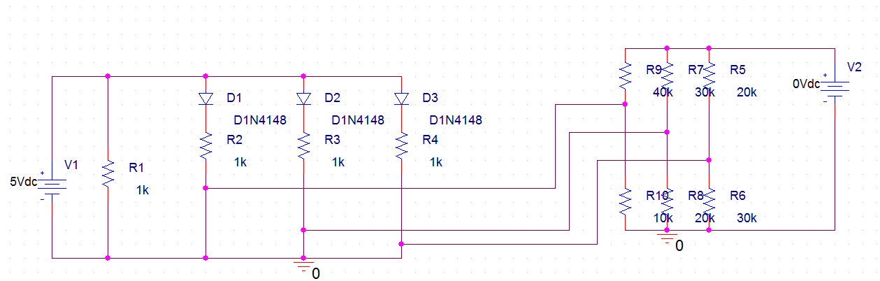

Ich versuche einen nicht linearen Widerstand zu dimensionieren.
Ich möchte bei Spannungen bis 1V einen Wid von 1k
Bei SPannungen von 1...2V einen Widerstand von 3k
und bei Spannungen von 2...3V einen Widerstand von 2k
Es hapert einfach an den Widerstandsberechnungen.
Ich komme immer auf einen negativen Widerstand bei dieser anordnung.
Kann mir jemand sagen wie ich die Wid anordnen muss damit etwas
Vernünftiges rauskommt?
Danke schon im Voraus.

und dir ist klar, dass alle 3 Leitungen, die nach rechts rüber
gehen, gleiches Potential, nämlich GND haben?
Da würde dann eine einzige Leitung genügen......

ich denke die Schaltung ist falsch. Du willst doch sicher die Dioden mit
den rechten Spannungsteilern vorspannen. Der Draht zwischen R9 und R10
sollte zwischen D1 und R2 aufgelegt werden. Für die anderen zwei Zweige
gilt das analog dazu.
