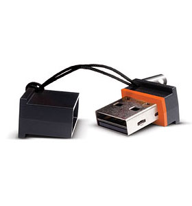

mein USB-Stick taucht seit heute weder im Diskmanagment unter Win7 noch
im Festplattendienstprogramm von OSX auf. Testdisk kann das Gerät auch
nicht finden.
Muss ich den USB-Stick abschreiben (ist ca. 1 Monat alt) oder gibts noch
Möglichkeiten um das Teil wieder nutzbar zu machen?
liebe Grüsse
PS: es handelt sich um einen Lacie MosKeyTo 8GB
Oft brechen die Stecker von den Leiterplatten ab, einen konnte ich durch
einen neuen Quartz (Uhrenquartz) retten. Also mal vorsichtig das Gehäuse
öffnen und nachsehen.
Bernd S. schrieb:
> Was will man da öffnen? Wird ne üble Fummelei werden..
In diesen Teilen ist manchmal (oft?) einfach eine Mikro-SD Karte drin,
kannst du versuchen in einem SD-Karten-Leser auszulesen (falls das
Problem nicht die Mikro-SD-Karte selbst ist).
