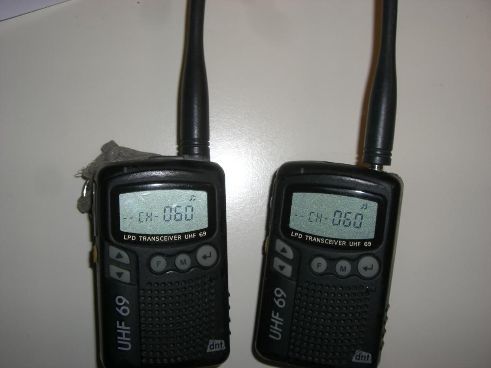

Eins meiner beiden UHF69 LPT Funkgeräte ist defekt.
Es zeigt nur noch "EEp Err" an.
(Nein, ich habe nicht versucht das Gerät zu tunen)

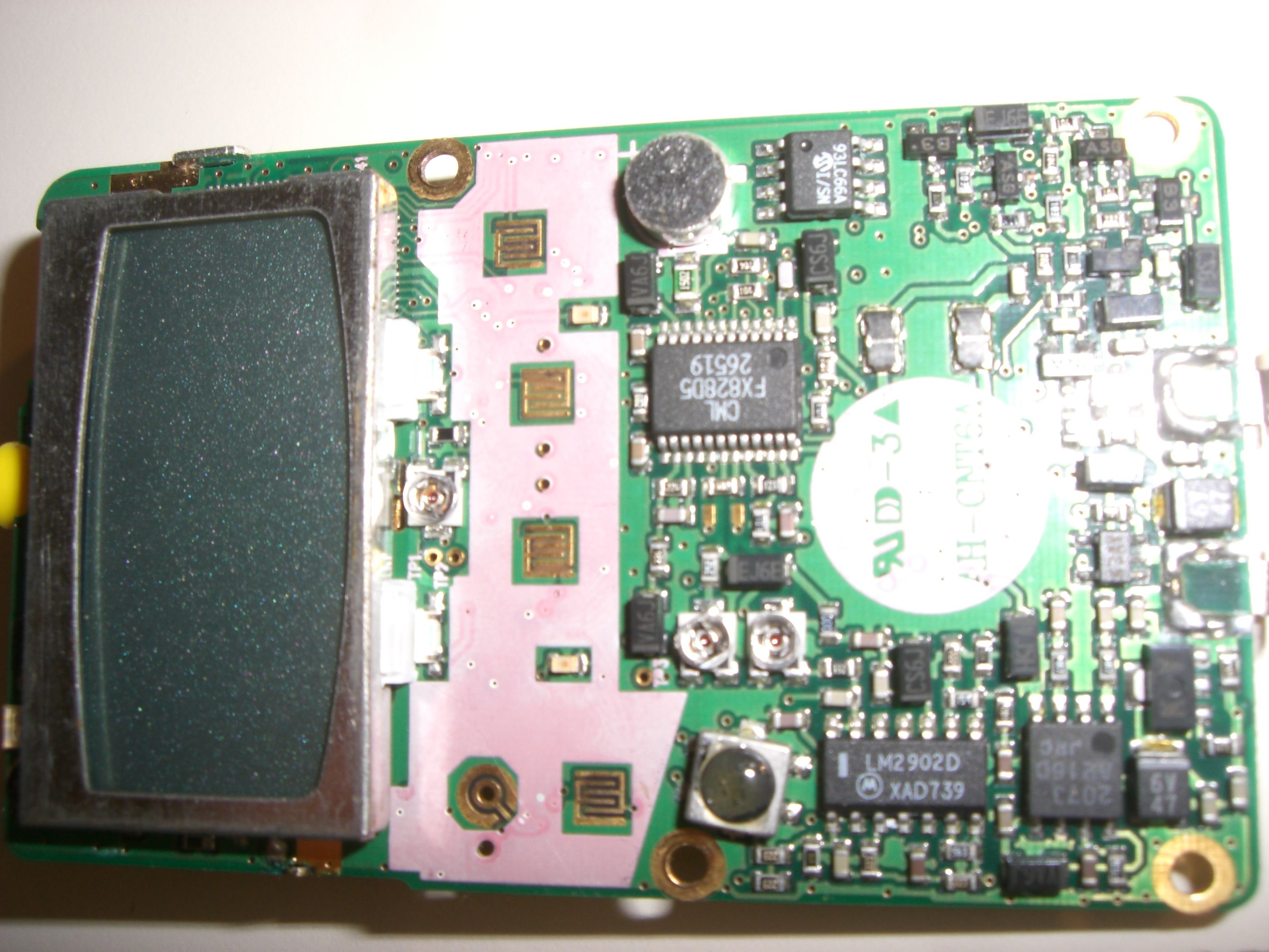

Ich gehe davon aus dass das eprom/eeprom defekt ist.( Habe es noch nicht
geöffnet )
Hat jemand Informationen zu dem Gerät und kann mir sagen was für ein
Speicher verbaut ist?

Ich vermute, da ist kein extra EEprom verbaut, sondern der eingesetzte
µC stellt diesen Speicherbereich zur Verfügung. Da wird das mit dem
Auslesen schon blöd.

Moderator Persönliche Seite #2066064
Old -papa schrieb:
> Stimmt, nur was für ein Typ das ist, kann man fast nicht mehr erkennen.
Sieht nach 93C56 aus.
Vermutlich speichert der Controller dort nur die letzten Einstellungen
ab, man kann also einen "jungfräulichen" stattdessen einlöten.
Ansonsten ist das ja sicher ein Paar Funkgeräte, man könnte also
versuchen, die Daten aus dem anderen Gerät zu extrahieren.  Aber
vorsicht, der Controller selbst hängt, wie's scheint, am gleichen
Programmierstecker.  Ich würde den EEPROM vorsichtig auslöten und
extern lesen und den anderen neu beschreiben.

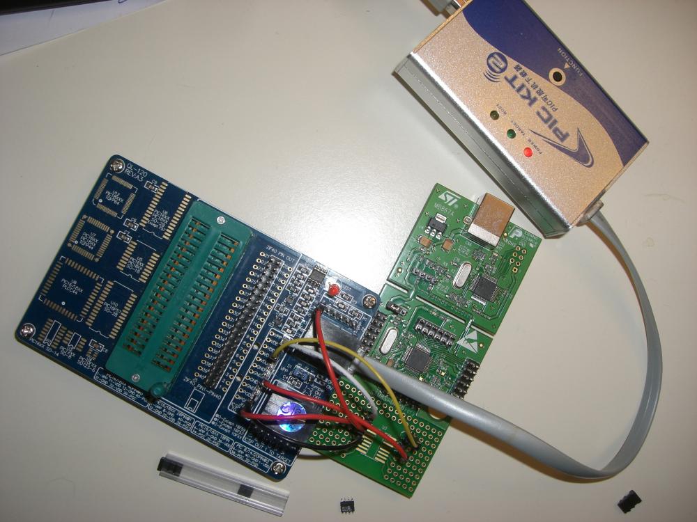

Gast #2109078
so, ich bin endlich mal dazu gekommen die Sache anzugehen:
vorsichtig auslöten, das funktionierende EEprom auslesen(hab dazu die
Platine eines STM8S-Discovery Boards + PICkit2 verwendet), in zwei neue
reinbrennen und einlöten.
Funktioniert wieder wunderbar.
Ich bin mir nicht sicher ob ich die HEX Datei hier öffentlich machen
kann; also wer Interesse hat, schicke mir einfach eine Nachricht und ich
gebs dann so weiter.
