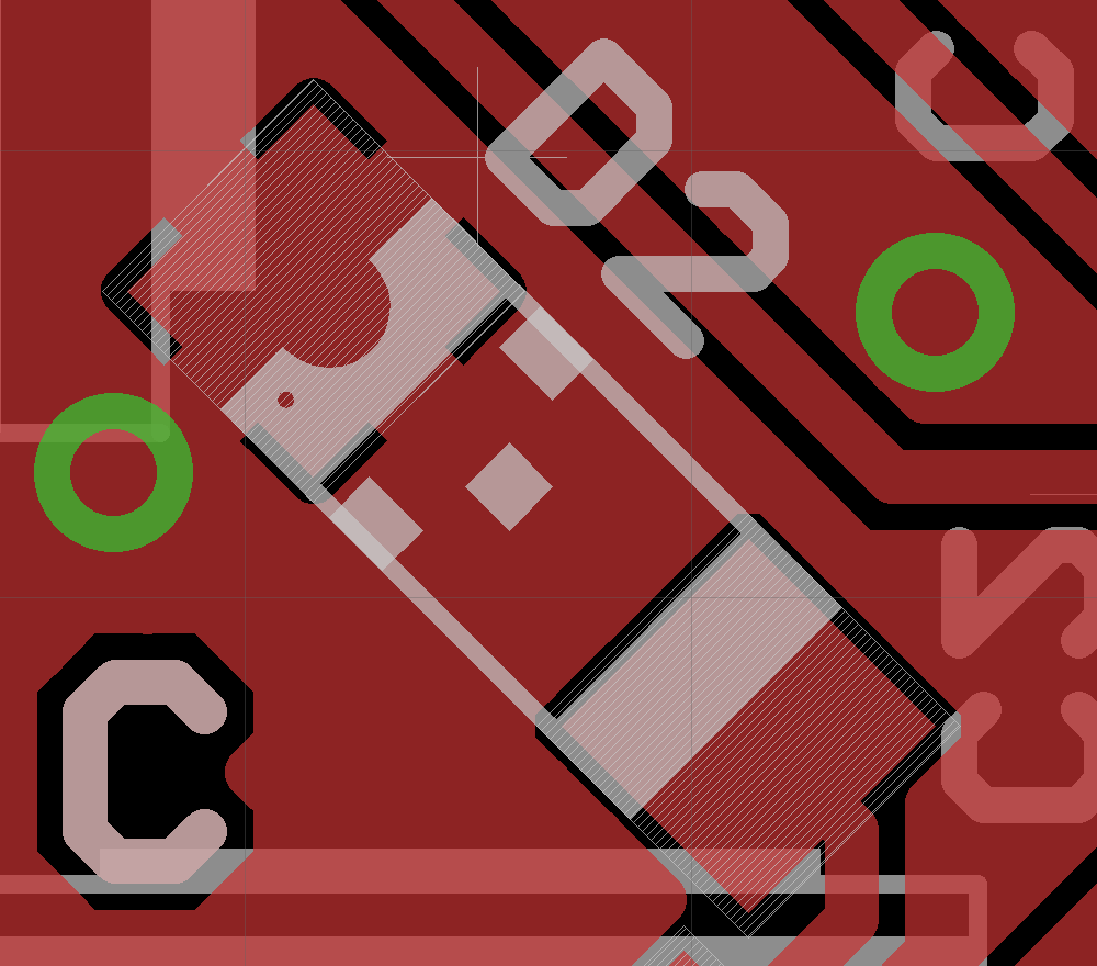

Hallo zusammen, diesmal ist ein sehr unschöner Fehler aufgetreten: Die Lötstoplackfreihaltungen um die Pads (insbesondere SMDs) sind genauso groß wie der Abstand zur umfluteten Massefläche. Duch leichten Versatz der Lötstopmaske liegt an der Kante zu den Pads ein Zehntelmillimeter Massefläche frei, der dann beim Löten leicht Kurzschlüsse verursacht. Üblicherweise kann man beim Löten großräumig Paste verteilen und die Oberflächenspannung den Rest erledigen lassen, das schlägt so leider fehl. Ebenso verursachen Bauteile, die größer sind als die Pads (z.B. 0805 bestückt auf 0603er Pad) hier Kurzschlüsse. Der Abstand Lötstoplackfreihaltung zu Pad ist im DRU festgelegt. Die Default-Einstellung ist 4 mil. In dem von mir verwendeten File JK_2layer_20110804.dru steht dieser Parameter auf 0,15mm -- das ist genau der Abstand zu umlaufenden Polygonen ! Das sollte dringend geändert werden! Die Leiterplatten sind zwar nicht für die Tonne, erfordern aber deutlich mehr Nacharbeit als sonst.
Oha ... das darf wirklich nicht wieder vorkommen. ich hab das DRU-File angepasst. BITTE AB SOFORT NUR NOCH DAS 2layer_20111121.dru VERWENDEN!!! (oder halt in eure dru-files die oben beschriebene Änderung reinhäkeln)
von der Bestellung vom 29.10.2011 sind die Leiterplatten bei mir auch angekommen. Hat etwas gedauert aber war immerhin auch bis in die Schweiz unterwegs. Die Leiterplatten sehen soweit iO aus. Eine Leiterplattentyp ist zwar komplett nicht zu gebrauchen (Fehler liegt aber bei mir, nach einer Nacht-atkion habe ich es tatsächlich geschaft, falsche Board-Daten abzuschicken.. ich könnte kotzen) Die zweite Leiterplatte sieht mal optisch funktionell ok aus. Ein paar unschönheiten sind: SMD-Pads die elektrisch mit dem Polygon verbunden sind, haben teilweise noch zuätzliche brücken zum polygon (nicht sauber geätzt/belichtet) An einem Ort hat sich ein kleine erhebung gebildet. Glaube es ist Lötstoplack.

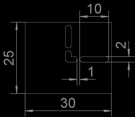

Hallo Jakob, ist das möglich, bei den Platinen ein Loch 1x2mm zu fräsen? Wenn nein - was sind die aktuellen Begrenzungen für die Platinenkanten und Ausfräsungen? Grüße Alex
Sönke O. schrieb: > ich kann es verstehen das nur wegen einer Person der Aufwand natürlich > sich nicht Lohnt. Ich werde aber wahrscheinlich nicht der einzige sein, > der kleinere Platinen bei einer Sammelbestellung wie diese "ordert". > Daher finde ich es schon überlegenswert ob es sich nicht Lohnt für > kleinere Platinen für einen Warenwert für z.B. <15€ ein billigeren > Versand anzubieten. > > Warensendung Kompakt für 70ct wäre eine alternative. Wenn sie aus > rechtlichen gründen aufjedenfall eine Absicherung haben möchten wäre ein > Einschreiben Einwurf aus meiner Sicht ein guter Kompromiss, da sie ein > Nachweis haben und die Post bei Verlust mit bis zu 20€ haftet. > > Frohe Weihnachten Hi Sönke, was du schreibst ist ja gut und schön, allerdings kann ich Jakob verstehen, da ein einschreiben ein aufwand ist. Du schiesst dir meines Erachtens selbst ins Knie , wenn du sagst du hättest nur eine Miniplatine und gleichzeitig auf eine Versicherung durch die Post hoffst. Da stimmt doch was nicht. Sollte Jakob irgendwann einen 70ct Versand anbieten müsstest du wohl schlichtweg einen unversicherten Versand in kauf nehmen. Das ist aber nur meine sehr persönliche Meinung. klaus

Hallo Jakob, ich habe eine Platine, in der ich gerne eine Fräsung/Langloch hätte. Da ich so etwas bisher noch nicht gemacht habe, wollte ich noch ein paar Verständnisfragen klären. Wie schon in früheren Beiträgen gesagt, kann ich wohl die Kontur im Dimensionlayer mit Strichbreite 0 definieren. D.h. ich muss rechts und links dieser Linie 1mm Platz halten, oder? Das kann ich doch mit einem 2mm breiten Strich im Restrict-Layer machen, damit ich die Clearance im DRC überprüfen kann, oder? Ich habe noch eine andere Platine, die zwar rechteckig ist, aber nicht überall mit Bauteilen bzw Leiterbahnen bedeckt ist - die genutzte Fläche ist quasi L-förmig. Die freie Fläche würde ich gern selbst mit anderen Schaltkreisen belegen und so quasi einen "Mini-Nutzen" erstellen. Wäre das OK für dich? Die kleineren Platinen würde ich gern nicht ganz abfräsen lassen, sondern mit Stegen an der größeren Platine belassen, falls das möglich ist. Frohe Festtage und Viele Grüße.
In meiner Platine war die Kontur der Fräsung als Linie der Stärke 0 im Dimension Layer. Ergebnis wie erwartet: Ausgefräst, Innenecken werden rund - mit dem Radius des Fräsers. Die Korrektur für die Fräserbreite macht der Hersteller - wir wissen nicht mit welchem Durchmesser er arbeitet. Das mit den Stegen funktioniert, meine Empfehlung Steg <= 2 mm, dann kann man sie noch mit dem Seitenschneider durchkneifen. Sägen ist sauberer, nachfeilen musst Du immer. Ritzen bietet sich nur bei regelmässigen Mustern an.
#2472980
Hallo Jörg, vielen Dank für deine Antwort. Die Anpassung der Fräserbreite vom Platinenhersteller funktioniert ja nur aussen um die Platine. Wenn ich eine Kontur in der Platine ausgefräst haben möchte funktioniert die Korrektur ja nur, wenn die Kontur breiter als die Fräserbreite (die wir, wie du schon sagst, nicht kennen) ist - das ist bei mir nicht der Fall und daher muss ich den Abstand von Bauteilen und Leiterbahnen selbst einhalten. Viele Grüße.
Wenn ich das jetzt richitig verstanden habe, willst du ein zweites kleines Layout von einem anderen Layout per Fräsgraben abtrennen. Das ist kein Problem. Der Graben muss dann mindestens 2mm Breit sein und du solltest hinreichend Trenn- bzw. Haltestege drin lassen. Die Anzahl und Stärke der Stege kommt auf die Größe der Layouts an, aber in jedem Fall musst du den Graben bitte im Dimensionlayer mit der Strichstärke 0 zeichen. Ich hänge mal ein Beispiel an.
#2476677
Hallo Jakob, ja genau so möchte ich das machen. Jetzt weiß ich Bescheid, vielen Dank.
