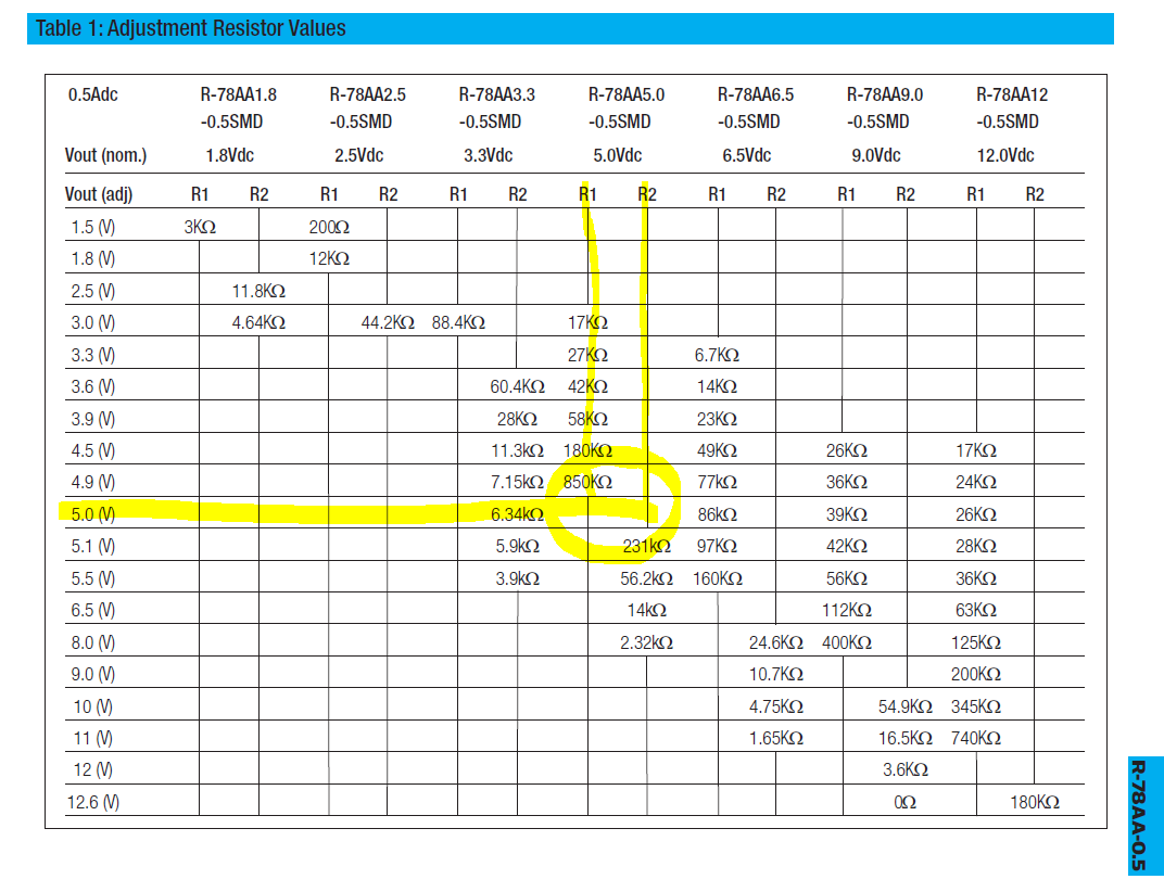

ich möchte den DC/DC Wandler R-78Axx-0.5SMD von Recom verwenden.
Eingangspannung ca.24V, Ausgang 5.0V
Leider ist mir die Pinbelegung von Pin6 und Pin10 nicht ganz klar.
1. Pin 10 direkt an 24V
2. Kann an Pin 6 bei gewünschten 5.0V der Spannungsteiler entfallen?
Also Pin an GND oder +5V?
Danke für eure Hilfe .
ON/OFF Remote Control Pin Drive Current
ON: Open or 1.6V<Vr<5V
OFF: GND or 0<Vr<1.6V
Ir=1.8µA typ
Du willst also den hier benutzen: R-78AA5.0-0.5SMD
Referenzspannung ist 1,5V. Also einen Spannungsteiler mit
Nur bei der 1,5V und der 15V Variante wird man aus dem DB nicht so ganz
schlau.
Lass dir einfach mal ein paar Muster zukommen :)
mfg mf

Hallo Mini Float,
wie kommst du auf eine Referenzspannung von 1,5V?
Ich interpretiere das Datenblatt so das ich keinen Spannungsteiler beim
5.0V Typ benötige. Oder liege ich hier falsch?
