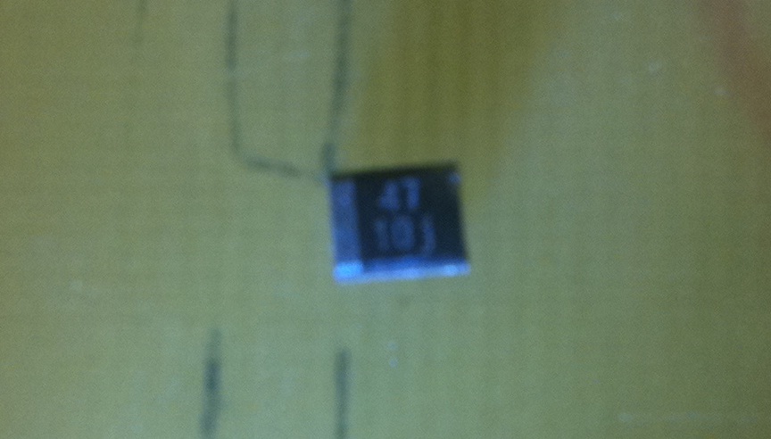

Kann mir einer vl einen Tipp geben was für ein Bauteil das ist?! ich denke eine Diode. 47 10J mfg
#2069370
Das ist ein Elektrolytkondensator (kurz Elko) mit 47µF und 10Volt. Gruß Old-Papa
Old -papa schrieb: > Das ist ein Elektrolytkondensator Eher nicht.
Old -papa schrieb: > Das ist ein Elektrolytkondensator (kurz Elko) mit 47µF und 10Volt. > > Gruß > Old-Papa Nach Messung: - 1.6V Durchlassspannung in einer Richtung - andere Richtung kein Durchlass. also eher Diode.
Florian W. schrieb: > Nach Messung: Im eingelöteten Zustand gemessen? Wer Mist misst, misst Mist.
ausgelötet. Außerdem suche ich das Bauteil: 47 10*J* J ist wichtig. Habe nur ein Foto mit V gefunden. Platine ist von einer PS3, wenn das hilft. mfg
Ich tippe eher auf ein Tantal Kondensator, wobei die SMD Code Suche folgendes ergab: 10V PZM10NB Phi SOT346 10V 0.3W ZENER mich irritiert aber ungemein die 47 oben drüber, welches bei SMD Kondensatoren überlicherweise in dieser Schreibweise steht: 4,7 35V das würde schon eher in Richtung Kondensator passen, und das du ihn eine Richtung eine art "Sperrichtung" hast, ist bei einem Tantal kein Wunder. Ist der 47/10J die gleiche Bauform?! Mach davon mal bitte ein Bild.
Ah ich sehe gerade das mit den 10J ist wichtig, das Bild spielt keine Rolle: die SMD Suche zu 10J besagt: 10J ZXRE4041CF Zet SOT23 Micropower 1.222V Voltage ref. 0,5% Wobei bei Kondensatoren das J auch für Toleranz, in SMD z.b. -/+5% deuten kann... SND Gedöns, ich hasse es :D
SOT23 ist aber eine komplett andere Bauform, als das, was auf dem Bildchen zu sehen ist.
Rufus Τ. Firefly schrieb: > SOT23 ist aber eine komplett andere Bauform, als das, was auf dem > Bildchen zu sehen ist. Genauso wie SOT346 beim 10V laut SMD Code. Ebend drum, bin ich auch der Meinung das es ein Kondensator ist ;)
Das Bauteil sieht komplett gleich aus wie das auf dem Bild. nur die bezeichnung ist anders. Der Strich auf eine Seite ist auch. ZXRE4041CF hat aber eine andere Bauform. mfg
Das J ist klein. Vielleicht ist das auch noch wichtig.

Hi Ich schließe mich Old -papa (old-papa) an. MfG Spess
Old -papa schrieb: > Das ist ein Elektrolytkondensator (kurz Elko) mit 47µF und 10Volt. Nein! Das ist ein Tantal!!! mit 47µF und 10V Spannungsfestigkeit!!!
Dominik µc schrieb: > Old -papa schrieb: >> Das ist ein Elektrolytkondensator (kurz Elko) mit 47µF und 10Volt. > > Nein! Doch. > Das ist ein Tantal!!! Ein Tantalkondensator ist ein Elektrolytkondensator.
Rufus Τ. Firefly schrieb: > Ein Tantalkondensator ist ein Elektrolytkondensator. Danke für die Info, Tantal kannte ich nur als Tantal muss ich zugeben. Ich hätte ersatz Tantals hier: 47µF 16V SMD, falls Ersatz benötigt wird.

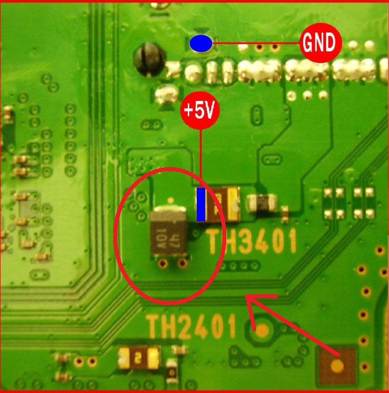

#2072044
Hallo Florian, auch wenn Du es nicht wahr haben willst, es ist ein Elko (ob nun Tantal oder Alu oder weis der Geier welche Materialien, ist wurscht). Auf dem Foto ist das auch irgendwie logisch. Der Elko ist mit Minus an Masse und mit Plus (dem Strich) an einer Spannung. Rechts darüber könnte alles Mögliche sein, ein R, eine Sicherung, eine Diode, leider hast Du da was drüber gepinselt. Ich habe von den Dingern hier dutzende in den Schachteln, nur das hilft Dir ja auch nicht. Old-Papa
#2072131
Ich wäre auch für den Kondensator. Von den Dukos läuft der strom über ein L, eine Sicherung (Polyfuse, 1210(?)) in den Kondensator
