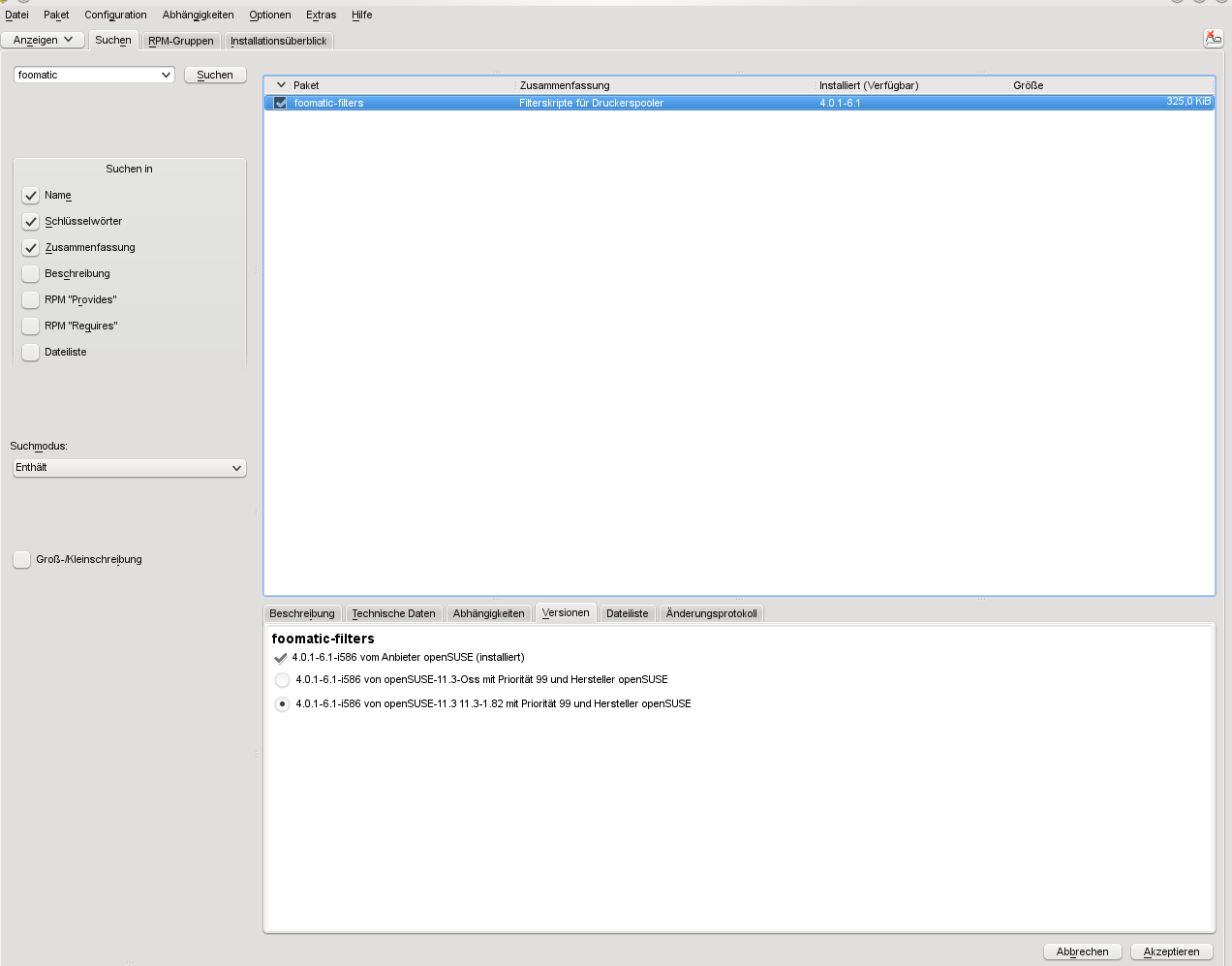

ich hab einen HP Deskjet 710C, unter Suse 11.1 hat der einwandfrei
funktioniert. Allerdings mit 11.3 hab ich Probleme einen Treiber zu
finden. Es gibt nur noch Treiber für den 710 ohne "c" und die
funktionieren nicht. Wenn ich nach "Deskjet" suche finde ich vieles von
100...600 und dann wieder ab 800. Die 700er Nummern fehlen...
Wie kommt das denn? Warum sollten bereits vorhandene Treiber wieder
rausfallen? Kann ich den Treiber vom 11.1er Suse extrahieren und beim
11.3 einspielen?
Vielen Dank schon mal im voraus.

Im Foomatic-Paket gibt es eine Beschreibungsdatei HP-DeskJet_710C.xml,
also genau für den HP DeskJet 710C (mit C). Als Treiber ist darin der
pnm2ppa angegeben. Wenn du das Foomatic-Paket installiert hast, solltest
du diesen Drucker auswählen können.

Das Paket "foomatic-filters" ist an und für sich installiert (siehe
screenshot). Die Suche nach der xml Datei bringt keine Ergebniss, nach
"HP-Deskjet*" gesucht finden etliche Dateien der Art:
file:///usr/share/cups/model/manufacturer-PPDs/hplip/hp-deskjet_6980_ser
ies-hpijs.ppd.gz
Die 700er Nummern fehlen in dem Verzeichnis aber genauso wie in der
Auswahl im YAST bei den Druckertreiber... ob es sich lohnt die Dateien
zum 710c vom 11.1er Suse rüber zu kopieren?

Nachtrag: Nach der Datei HP-DeskJet_710C.xml bei pbone.net gesucht
findet es sich im rpm-Paketen die so ähnlich heißen wie:
foomatic-db-3.0.2-1.20060906.2mdv2007.0.noarch.rpm
Eine "foomatic-db" finde ich in den OpenSuse Repositories gar nicht, nur
die footmatic-filters.

Ich habe kein OpenSuse, sondern Arch. Da gibt es insgesamt vier
Foomatic-Pakete:
  foomatic-db
  foomatic-db-nonfree
  foomatic-db-engine
  foomatic-filters
Bei mir sind alle außer foomatic-nonfree installiert, die XML-Datei für
den Desjet 710C befindet sich in foomatic-db. Wie das Ganze bei OpenSuse
organisiert ist, weiß ich nicht. In der Package-Search unter
  http://software.opensuse.org/113/en
findet man tatsächlich nur foomatic-filters. Aber hier
  https://build.opensuse.org/package/show?package=foomatic-db&project=home:yecril71pl
ist auch foomatic-db gelistet, u.a. auch für OPenSuse 11.3. Keine
Ahnung, was das zu bedeuten hat.
Evtl. mal in einem Suse-Forum nachfragen.
