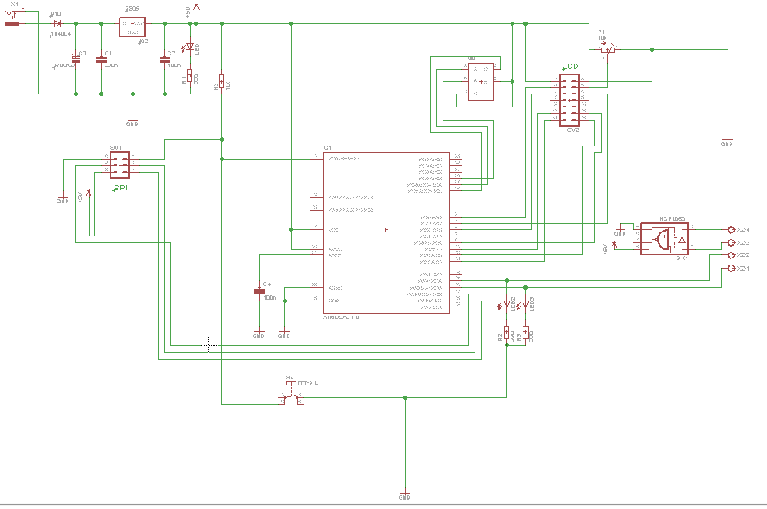

Meine Schaltung macht nicht das was sie soll.
Schon beim Anlegen der 5V supply, fängt die Platine so komisch an zu
rauschen, und der Atmega8 wird warm/heiß.
Ich wäre froh wenn mal jemand über die Schaltung drüber schauen, und
mich eventuell über meine Fehler aufklären könnte.
Thanks, Flo
Gut dass man das so gut lesen kann.
Sieht so weit in Ordnung aus, vlt ein Vergdrahtungsfehler?
Allerdings:
- Abblockkondensatoren am uC fehlen.
- Ein Klinkestecker ist im Normalfall ungeeignet als Versorgungsstecker.

M8 falsch rum eingesetzt? Nimm ihn mal raus und schau, obs dann noch
immer so viel Strom zieht. Und: Mach mal eine Strombegrenzung davor, bei
einer Schaltung diesen Umfangs z.B. auf 50mA eingestellt - schont Nerven
und ggf. Geldbeutel.

Wenn dir die 5V nicht wichtig sind, klar! Kannst es auch direkt an die
Steckdose anschließen, nur ab das so viel Sinn macht....
Mach das bitte nicht!!!
Wie hoch ist denn deine Eingangsspannung? Dein uC verträgt wohl nicht
mehr als die 5V, da solltest du den Regler schon benutzen, es sei denn,
du hast irgendwo anders her noch 5V stabilisiert.
