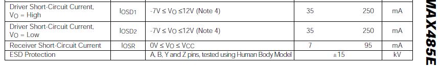

im Anhang ein Auszug aus dem MAX485 Datenblatt.
Bedeuten die 250mA, dass ich meinem IC 250mA zur Verfügung stellen muss?
Das fände ich ein bisschen hoch.
Und was ist denn der Receiver Short-Circuit Current (95mA)? Der Receiver
stellt doch nur einenen Widerstand (1/4 * 12k, (1/4)* UnitLoad) dar.
Wenn dieser kurz geschlossen ist, wo fließt dann ein Kurschlussstrom?
danke

Weis denn keiner wie sich der Kurschlussstrom ergibt? Ich dachte dieser
Baustein ist so weit verbreitet!?
Was ist ein Kurzschlusstrom?
Der Receiver aber hat auch einen Ausgang. Und den kann man natürlich
auch kurzschließen.

Rufus Τ. Firefly schrieb:
Eigentlich will ich das ja wissen...
Der Kurzschlussstrom fließt wenn der Treiberausgang A mit____________
verbunden ist bzw. wenn der Treiberausgang B mit __________  gebrückt
ist.
Ist da GND gemeint oder A mit B gebrückt?
Wenn A mit B, dann frage ich mich was passiert wenn ein anderer
Busteilnehmer gleichzeitig invertiertes Signal auf den Bus gibt. Fließen
dann 500mA?
