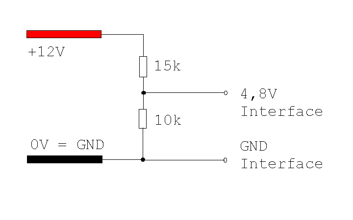

Hallo Elektroniker,
ein Elektronik-Laie hat eine ganz einfache Frage:
Ich habe ein Interface, welches einen "digitalen Eingang" mit einem
"max. Input Voltage" von 5,5 V.
Nun habe ich aber eine 12 V Gleichstromquelle und möchte auswerten ob
diese "eingeschaltet" oder "ausgeschaltet" ist.
Wie regele ich das Signal von 12 V auf 5 V herunter?
Schließe ich einfach Masse an GND an? Was für ein Bauteil muss ich denn
dazwischen schalten?
Vielen Dank für die Hilfe.

Doch. Ist ganz einfach. Nimm 12kOhm und 10kOhm. Oder 120kOhm und
100kOhm.
               12V
                             | | 12k
                              |              Controller Eingang
                              o----------------
                             | | 10k
(created by AACircuit v1.28.6 beta 04/19/05 www.tech-chat.de)

Nicht ganz. Der 10kOhm Widerstand kommt, wie in der Skizze zu sehen,
zwischen Interface-Eingang und GND.
Nadine Schmidt schrieb:
> Und was mache ich mit meinem schwarzen Kabel?
Das wird mit der Masse (=GND) des Interface verbunden. Das ist wichtig,
damit man ein gemeinsames Bezugspotential hat.
Für den oberen Widerstand würde ich eher 15 kOhm nehmen, denn 4,8V
sollten zur Erkennung des H-Pegels reichen; 5,45V mit 12 kOhm sind etwas
viel.
+12V (rotes Kabel) ----|
                  Widerstand 15 kOhm (12 kOhm)
                       O----------------- 4,8V (5,45 V) Interface
Eingang
                  Widerstand 10 kOhm
0V = GND = Masse   ----|----------------- GND Interface
(schwarzes Kabel)
Enfacher geht es aber wirklich nicht! ;-)

@ Nadine:
Ich hab es nochmal richtig gezeichnet, vielleicht ist es damit für dich
besser verständlich.
Weil oben darüber diskutiert wurde: Die "Leistung" bzw. der
Eingangsstrom des Interface-Eingangs (wenn das damit gemeint ist) ist
vernachlässigbar gering, deshalb errechnet man einen /unbelasteten
Spannungsteiler/. Die Leistung ist damit irrelevant.
Viel Erfolg für dein Projekt!
