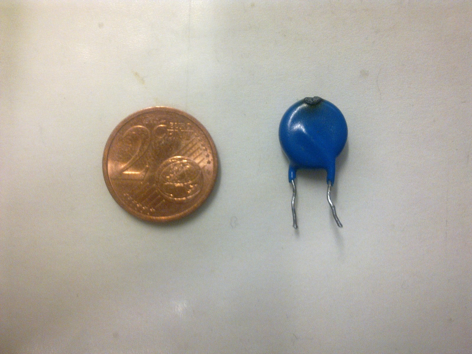

Das ist hier die Frage. Ich hab hier ein vermutlich defektes Bauteil
welches mich vom Gehäuse her stark an einen Varistor erinnert. In der
zugehörigen Zeichnung steht an dem Teil RT3 CCL150. Es gibt noch weitere
dieser Teile auf der Platine, stets mit der Bezeichnung RTx CCL150. Was
aber ist das? Das Schaltplansymbol hab ich auch in den Anhang gepackt,
es schaut aus wie ein Widerstand mit nem Kreis drum rum. Ich würde das
Teil gerne ersetzen um zu sehen, ob es das einzig defekte Teil auf der
Platine ist aber ohne zu wissen was es ist und welche Kennwerte es
besitzt ist das natürlich sinnfrei.

Kleiner Tip: Bildformate.
Ja.
Klingt nach 150V Effektivspannung.

OP #2078111
Lothar Miller schrieb:
> Wie sieht der Rest vom Schaltplan aus?
Hängt direkt von der +15V Schiene gegen Masse hinter einem DC/DC-Wandler
(24V->15V)
Kenne ich, jpg ist auch OK. Für ca. 700kB werf ich im Zeitalter des DSL
wo 1024 kBit Downstream verdammt wenig ist, keine
Bildbearbeitungssoftware an.
Würde dem sofort zustimmen wenns nicht im 15V-Pfad säße. Bliebe noch die
Option dass 150 bedeutet 15*10^0 = 15V AC...das könnte es sein. Dank
dir, manchmal sieht man den Wald vor lauter Bäumen nicht.
