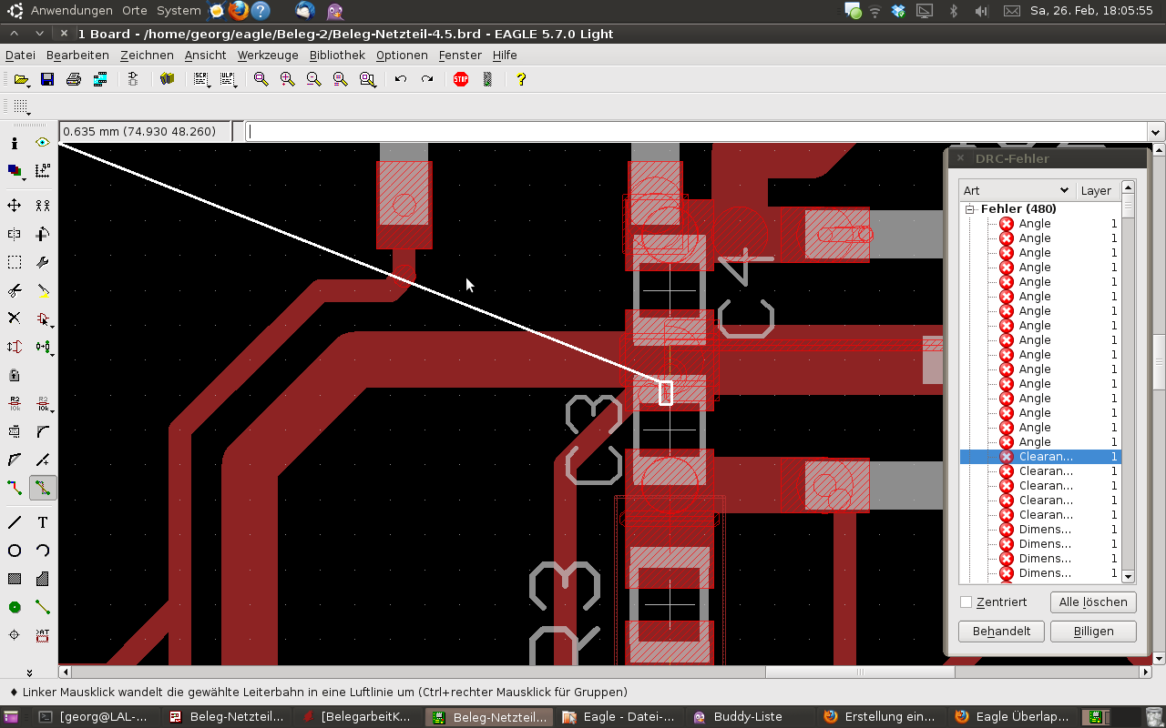

Hallo ich habe habe meine Blatine einigermaßen fertig gebastelt aber der
DRC hat mir mit 480 fehlern ganz schön die Suppe versalzen.
viel der angezeigten fehler beruhen scheinbar darauf das ich die SMD
Pads nicht richtig an die Leiterbahnen angeschlossen habe.
Ich weiß auch nicht was ich falsch gemacht habe. Ich bin einfach davon
ausgegangen das ich die SMD pads nur mit den Leiterbahnen berühren muss.
als das nichts half habe ich mit verschiedenen Dicken leiterbahnen eine
Verbindung "Zusammengefrickelt". mit bekanntem Ergebnis
weiter hab ich das Problem das ich Poligone als leitende flächen
benutzen möchte unter anderem auch zum Kühlen von MOSFET's. aber EAGLE
stellt dann das Package immer innerhalb der CU Fläche des Poligons frei.
wie kann ich Eagle sagen das das eine Leitende Fläche ist?
Auf dem Angefügten Photo ist ein Teilbereich der Schaltung zu sehen.
zwischen den Beiden SMD Condensatoren ist Trotz überlapung der Pads noch
eine Gelbe Verbindung zu sehen.
Grüße RajHid

Ich weiß nicht ganz, was du meinst, aber Thermals wahrscheinlich nicht.
Vielleicht Vias?
Übrigens: Vermutlich kannst du deine Schaltung so garnicht löten, weil
die Bauteile viel zu nah aneinander sind. Vermutlich denkst du auch,
dass durch übereinanderlegen von den SMD-Pads diese logisch verbunden
sind. Das ist nicht der Fall. Nur durch verbinden mit einem Wire mit dem
richtigen Namen verbindest du die auch so, dass Eagle sie als verbunden
anerkennt.
Bernhard Kozlovsky schrieb:
> OK das funktioniert scheinbar. er macht mir Jedenfalls diese kleinen
> Thehmals verbindungen rein nur wie sage ich Eagle das er das komplett
> ohne Themals machen soll?
Du musst die Leiterbahnen schon bis zum Ursprung (Nullpunkt) des Pads
ziehen. Eagle stellt sich da etwas blöd und möchte, dass bis zum
Ursprung des Signals geroutet wird.
Thermals kannst du ausschalten, indem du in den Eigenschaften des
Polygons den Haken "Thermals" entfernst. Wenn du keine hohen Ansprüche
an die Lötbarkeit hast, dann mag das gehen.
