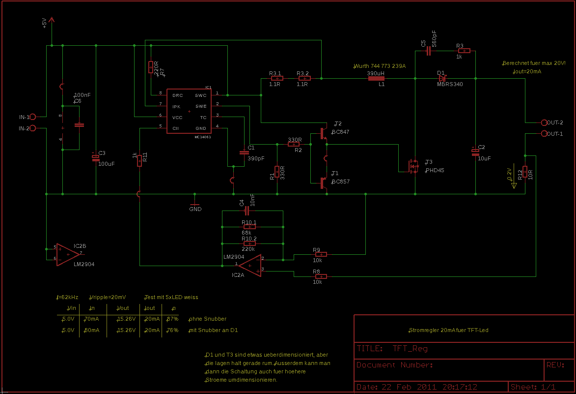

Ich haenge mal eine Schaltung an die ich mir gemacht habe um fuenf
weisse LEDs mit 20mA an 5V zu betreiben. (TFT Hintegrundbeleuchtung)

Der 34063 vergleicht die externe Spannung vom Spannungsteiler in der
normalen Boost Configuration mit seinen internen 1.25V. Wenn du
irgendwas baust das einen Strom in Volt umrechnet so hast du einen
Stromregler.
Spiel mal ein bisschen mit meinem Beispiel rum. (SwitcherCAD)

Fast alle üblichen Schaltregler haben eine Fb von 1,25V gerade das ist
ja so blöd für eine KSQ. Bei kleinen Strömen kann man den
Spannungsabfall ja noch direkt nutzen. Steigen die Ströme ist die lösung
mit dem OPV im Feedbackkreis günstig. Aber bei der Schaltungsvariante
wird die Strombegrebzung genutzt, und die reagiert bei 0,3V.
Sicherlich gibt es bessere, effektivere, elegantere Lösungen. Aber als
Zwischending und Kompromiss denke ich ist die Schaltung ganz brauchbar.
