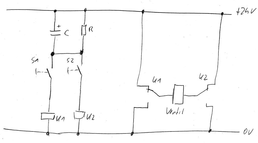

Steuerung Ventile 12V+ auf 1 12V- auf 2. kurzer Impuls Ventil auf.
12V- auf 1 12V+ auf 2 kurzer Impuls Ventil zu.
Wie löse ich das mit 2 Schaltbefehlen auf und zu (Schwierigkeit kein
Impuls möglich)
Aus Dauerbefehl könnte ich mit 2 Wischrelais arbeiten zusätzlich um die
Polarität zu wechseln mit 2 Stück 2Wechselrelais.
Geht das ganze auch irgendwie kleiner ? Da es 15 Ventile sind

Martin XXX schrieb:
>(Schwierigkeit kein Impuls möglich)
schalte einen Elektrolytkondensator in Reihe
zu einem Relais. Dann zieht das Relais beim
Einschlaten nur kurz an. Damit machst du
den Schaltimpuls.
Ein Relais mit zwei Umschaltkontakten reicht
für den Polaritätswechsel.
Plus und Minus an die beiden Wurzelkontakte.
Dann die Öffner mit dem jeweiligen andern
Schließer verbinden und da das Ventil
anschließen.

Ich würde das ganze mit
zwei Relais so aufbauen.
Die Größe des Kondensators
musst du ausprobieren. Sie
hängt vom Haltestrom der Relais
und der Dauer des Impulses ab.
Ich schätze mal 470...2200µF/40V
R muss so groß sein, das die Relais
nicht mit ihrem Haltestrom an bleiben.
Möglich wäre aber auch ein bipolarer
Elko in Reihe zum Ventil.
